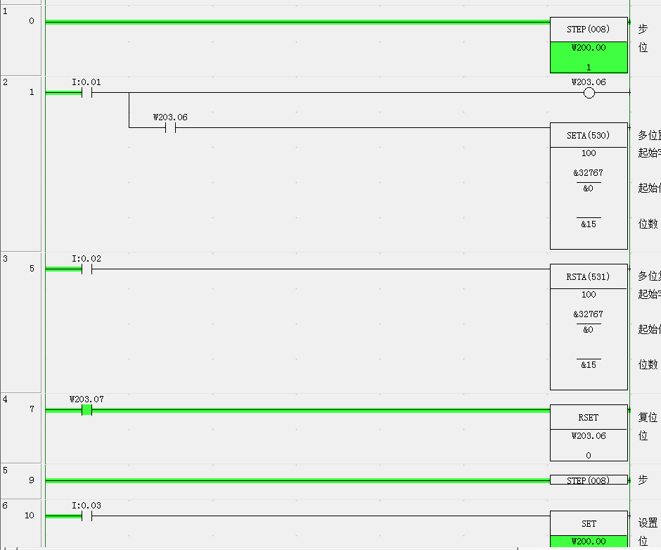

各位朋友,我是用SNXT STEP 步进方法编程,我这个实验是当0.03给信号,步进SW200.00工作,当0.01给信号,W203.06工作,于是100.00一直到100.07都工作。问题来了,当我W203.07置1时,强制复位W203.06.当我给0.01信号时,为什么100.00到100.07仍然能工作呢?!

你用的是多位置位 你复位W203.06是没用的 你要复位的是通道 只需要把W203.07并联到X0.02 就可以了
