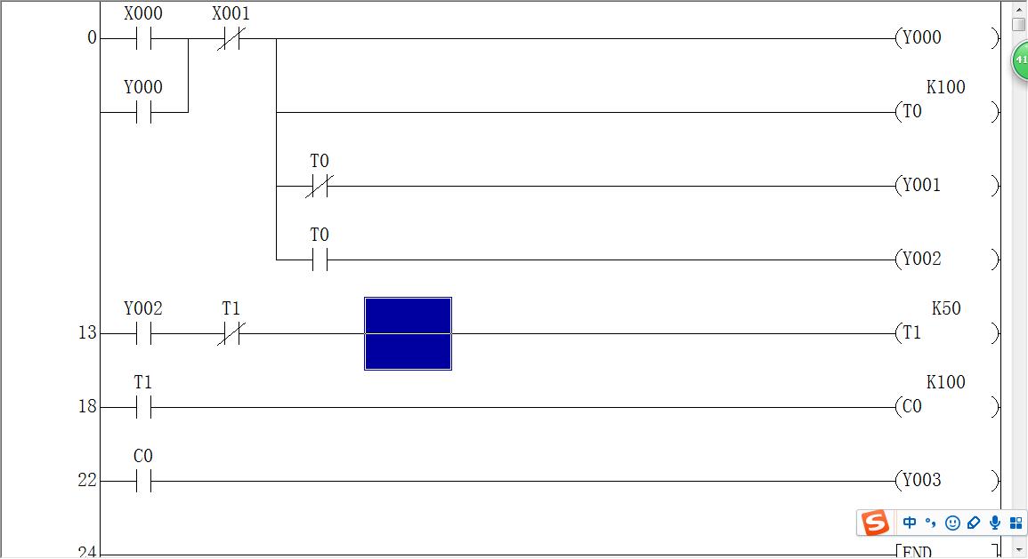

本人新学触摸屏编程新手一个,遇到问题请教大师傅们。屏TK6070IP,PLC士林AXon-40MT.简单的星三角启动程序.自制的编程线,现在的问题是:1屏可以检测到PLC,三个接触器的状态指示灯显示正常,2,点触摸屏,(启动,停止,)按钮,按钮样子会有变化,但是无响声,PLC没反应。3,也就是触摸屏控制不了PLC,。请师傅帮我分析一下这是怎么回事,哪里没做好。先谢谢各位啦。

软元件设置对了吗? 最好把你的程序发上来,看到你的触摸屏程序才知道你控制的对不对,把PLC程序也贴上来

PLC程序和触摸屏程序,师傅帮看看有没有问题。

啟動,停止請改用 M 不要直接用 X

程序里面没有看见M

把X和Y都经过M过渡一下,然后在HMI里始终操作M就行了。
PLC的X是不能强制的,除非你用了编程软件的强制X点功能,否则你无法对X点进行软件强制ON/OFF。

多谢楼上几位师傅的指导,转换成M后,已经可以控制PLC了,只是触屏按钮时没有声音,编程时设置了声音的,屏上也不见光标箭头,也不知怎么回事,麻烦知道的师傅指点一下。
