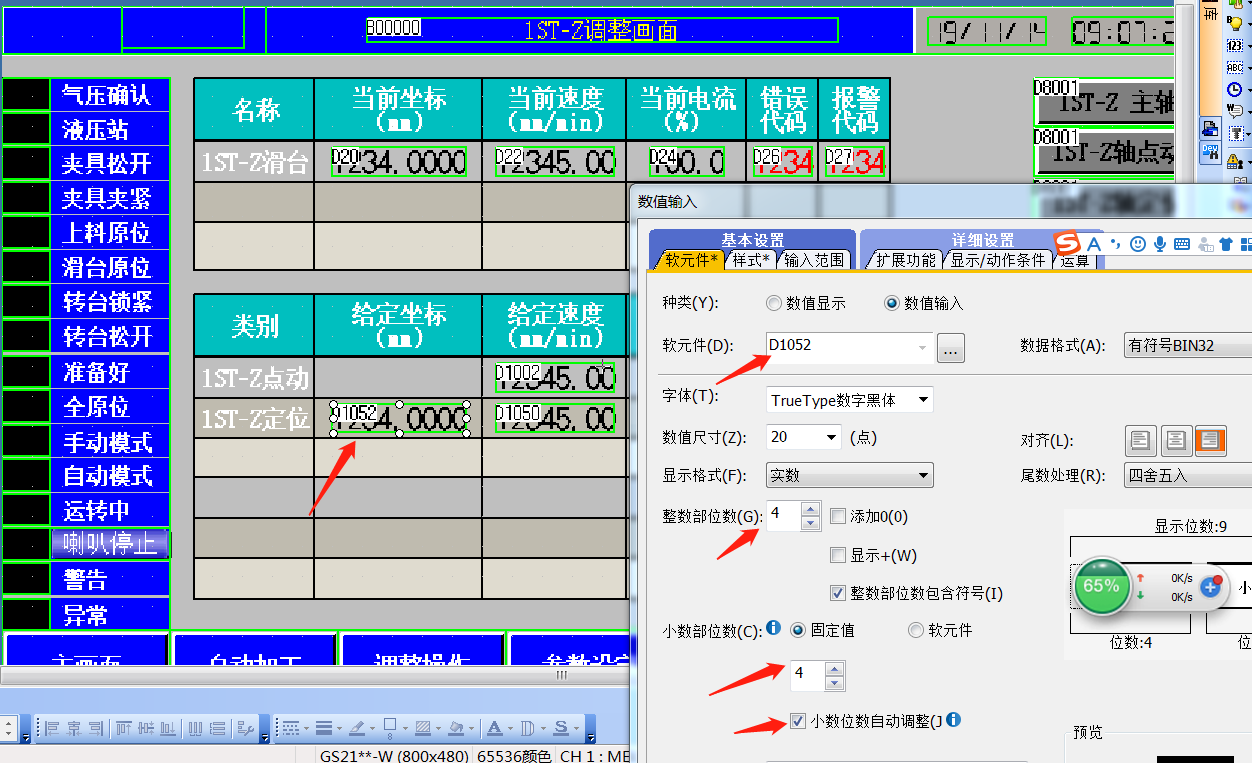

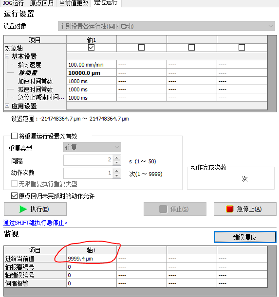

群中那位兄弟能告诉我D0中为何没有小数点呀?缓存中也没有小数点,而监控轴进给时进给值为9999.4,缓存中为99994,为何没有小数点?

显示的数值会自动换算吧,我觉得和HMI显示数值的道理一样吧。
我一直监控的都是不带小数点,然后HMI设置一下显示出去。
可能是我用得没有那么深入

速度和位移量都没有小数点。位移量的单位是0.1U,可以在触摸屏里设置解决
兄弟,你的触摸屏是三菱自已的吗?我用的是威纶通的

这是因为缓存的单位与模块是不一样的,缓存的好像比模块的放大10倍,你看下说明书就知道了
哥哥,如何设置缓存的单位呀?
