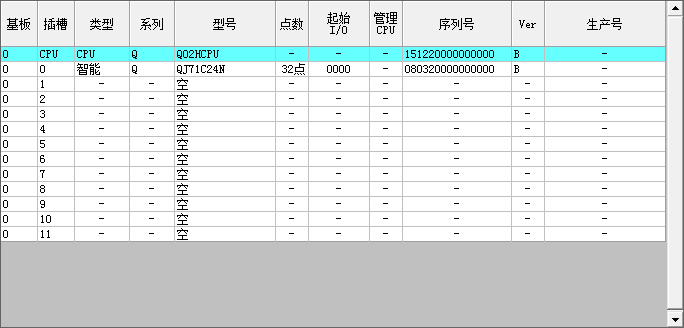

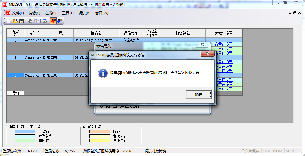

大师们,这是什么问题啊?

QJ71C24N是双232通道,不支持modbus协议啊

模块版本不够

看你模块的序列号,应该是05年产品。版本太低,不支持通讯协议支持功能

模块老了换10系列号以后的

谢谢大家,那这个老的版本就只能无协议通信了是吗?
