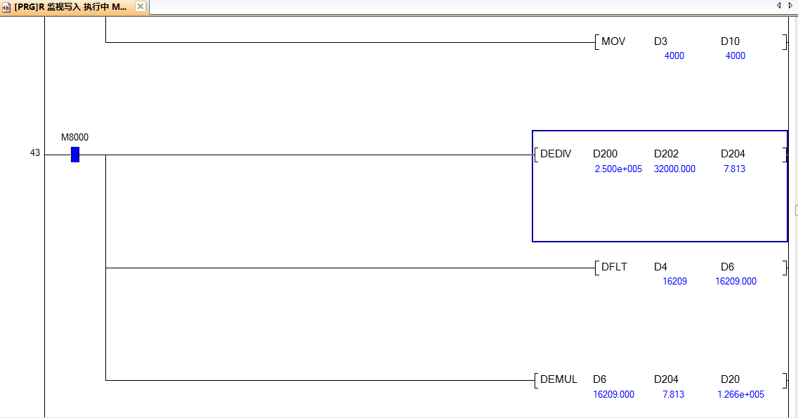

请教老司机:如图,D20中的数为何不能转换?D20是模拟量模块读出的即时值。

先传输 在转换

我重新写了段写进去又可以了。
不知道为什么?
好像不能在线写入。

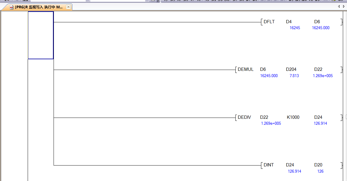

现在都处理好了。但是这个D24的值(正确的)怎么在屏上显示?
TPC7062TX屏,试过全部数据类型都显示不出监控到的值。

昆仑通态触摸屏关于数据精度显示问题,估计对你有帮助。
数据精度常见问题处理方案.doc

谢谢4楼!今天外出工地了。完工后回去再试试。
