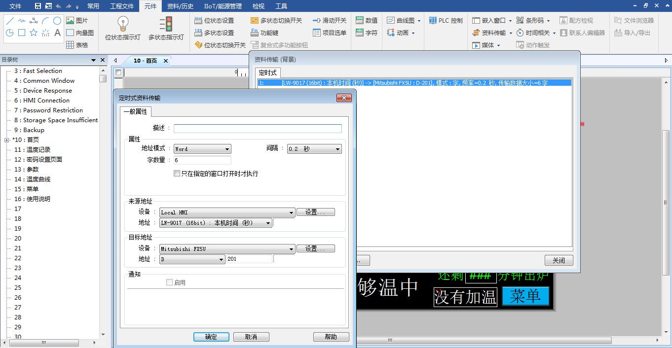

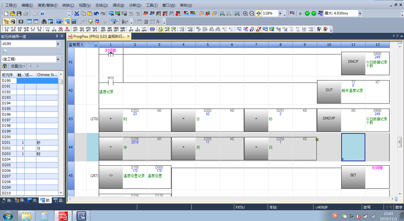

三菱和威纶通配合还可以这样玩耍,没有想到PLC可以读取触摸屏的内部时间,200毫秒刷新一次。而且时间精度比PLC的高,PLC每过几个月就黑白天都分布出了。

背景传输功能,我也刚刚发现,用来做温度通讯。

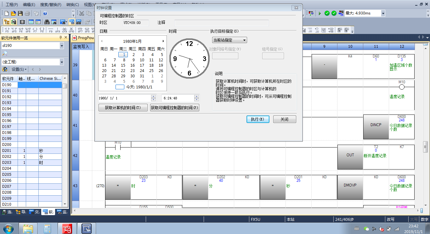

没装电池的plc就是这样玩的

感觉GX Works3的界面还没GX Works2好,就5U一种怎么不兼容GX Works2的PLC了

你下载最新版本的就支持了,监看窗口没有2做的好,2的可以右键插入,下一个软元件,3 的没有这个功能,3做的我觉得太臃肿了,影响使用效率,最新版本的前一个版本两个5u做简易以太网通信软件这边会慢很多,新的还没有实验

我前年就开始玩了,只不过没有想到可以把触摸屏的数据传到PLC,以前都是两个PLC相互传数据,不同牌子的PLC也可以连起来数据相互调用,最坑爹的就是很多人不会明白。

这个算什么功能?
你只要威纶的宏里面写几个语句,
将威纶屏时间寄存器读出来再写入PLC的寄存器,
威纶支持的PLC都可以.

能做脚本的都可以,只不过维纶把这个功能做到元件里面了,方便了。
