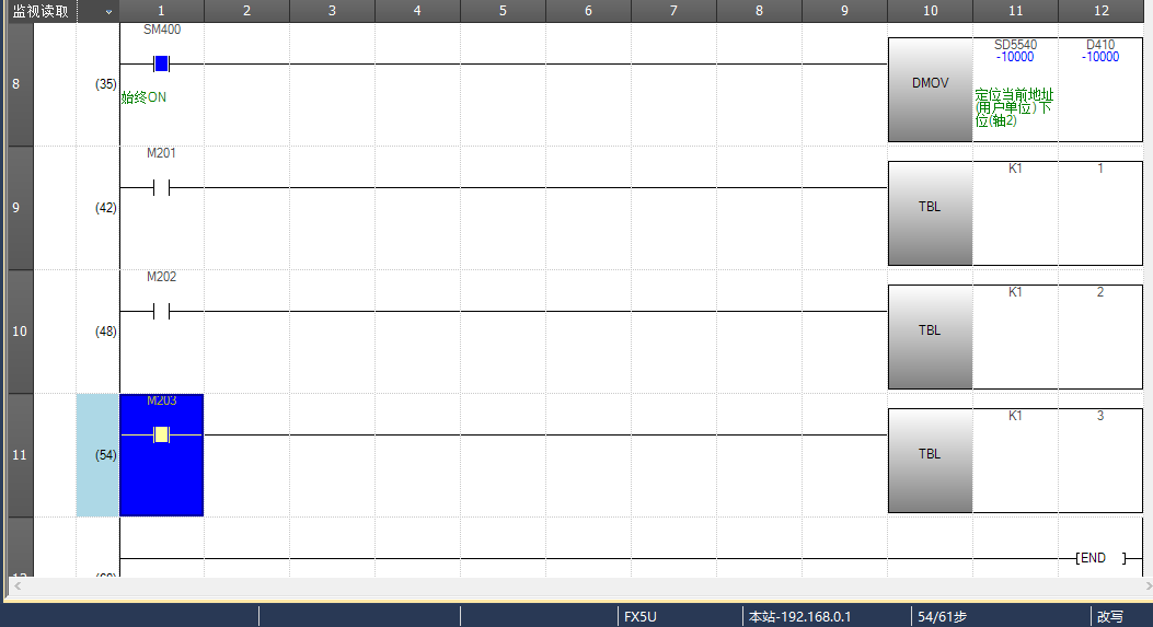

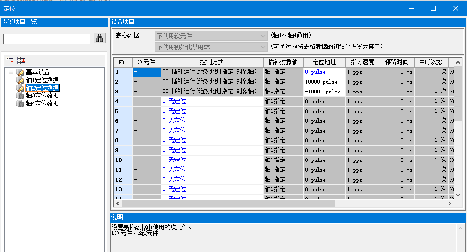

FX5U简易直线插补有人用过吗,看了5U的定位手册,没看明白,也没看到直线插补的范例。
哪位朋友有FX5U直线插补的案例吗,能否分享下,谢谢

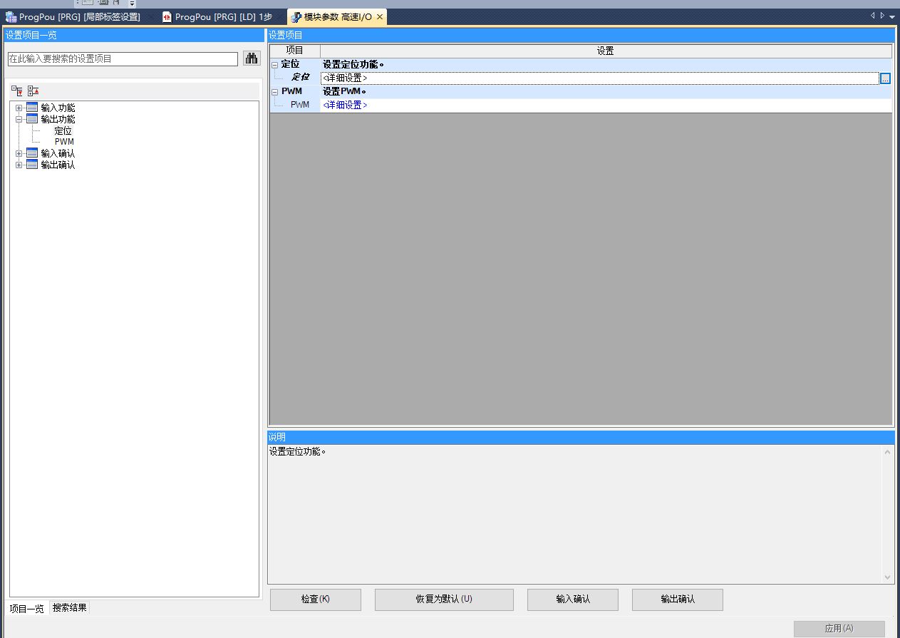

在高速I/O里先设置

    没记错的话这个是表格数据,设置好定位方式和地址,用表格定位指令定位的,你查查手册吧。

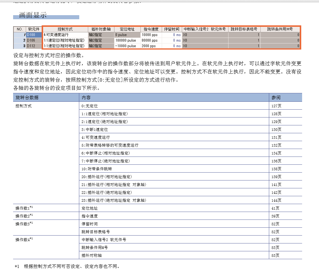

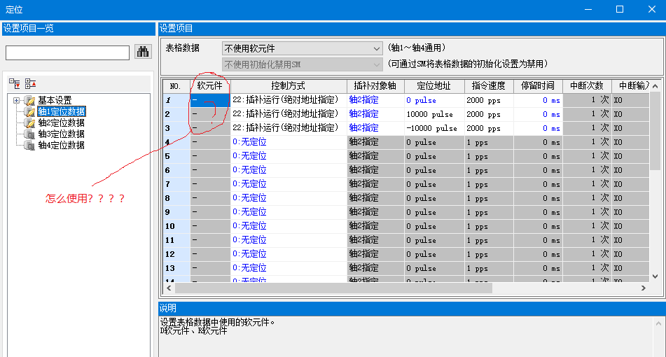

    引用第4楼mall9002于2019-10-31 15:07发表的  :
    谢谢指点,已经可以了。没错用表格定位就可以了,但是还有一点不明白,表格数据使用软元件和不使用软件有什么区别?软元件要怎么用?

    軟元件直接由階梯圖匯入自由改變位置速度和功能
    你難道不會自由改變位置和速度嗎
    手冊寫得很清楚
