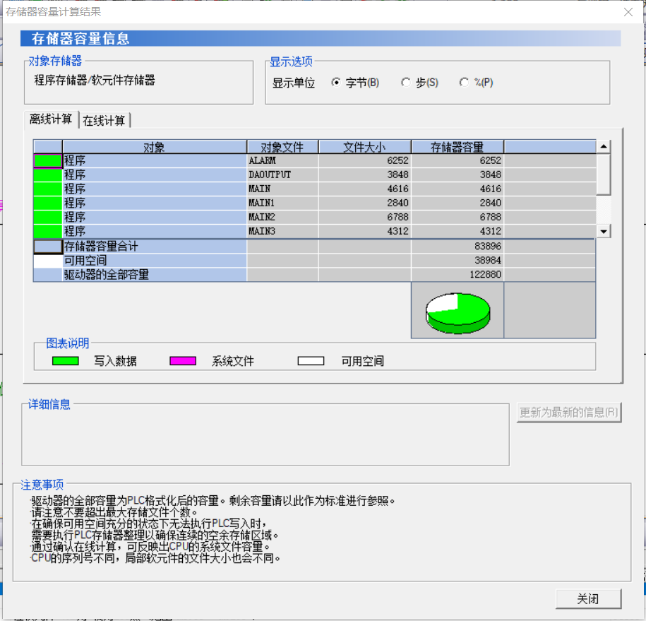

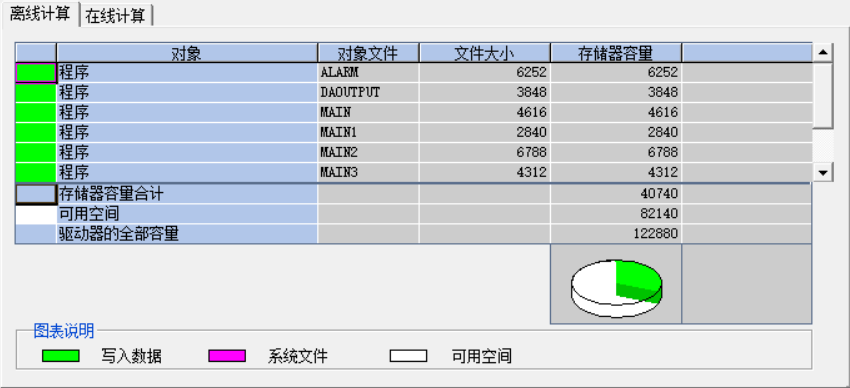

三菱线体程序都是用Fb写的,标签太多存储器容量计算标签占了一大半,源代码信息占了一半,下载的时候源代码信息可以选择不下载吗?还有下载的时候右边可以选择标准RAM,标准ROM,和标准SD这些有什么用,又有什么区别

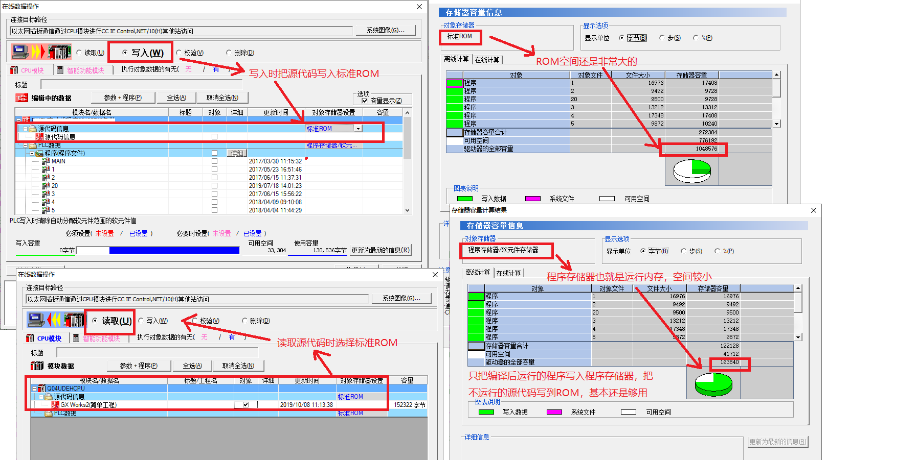

是源代码可以不下载

ROM空间比较大,把源代码写到ROM去,反正源代码PLC是不会去执行的。

好的 明白了 谢谢
