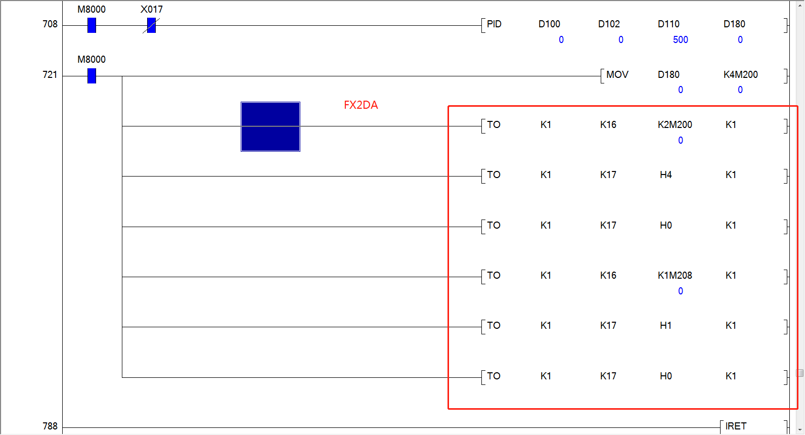

程序在附件里面,2DA正常运行时会突然输出电压0 v,然后又慢慢的到10V。是什么原因啊。现场监控PID那一行的D180一直有几万的数据在里面。

我一般加延时

延时加在那个位置

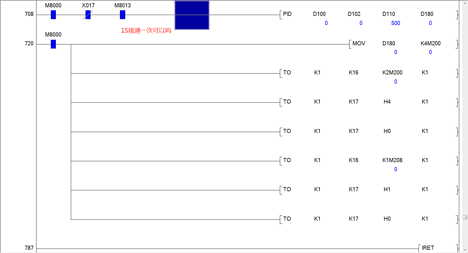

PID指令前面加M8013,可以吗?

额  一般这个 2DA 我都用 WR3A 指令直接写入   简单明了

好的,谢谢,你这个是简单方便,我是按手册上的介绍用 TO指令写的。
