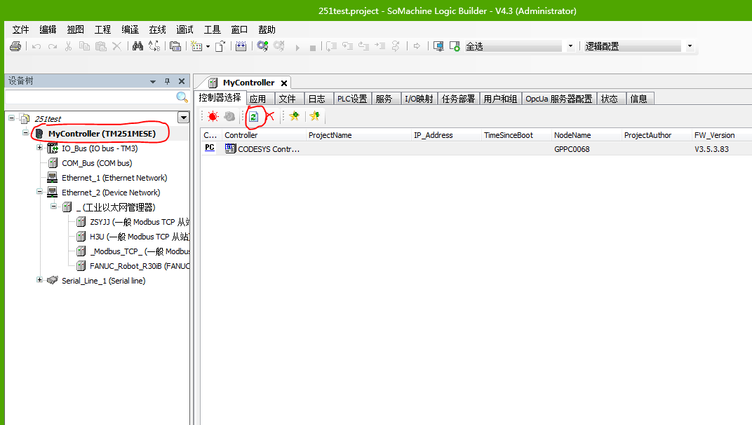

施耐德M241怎么和电脑编程连接?IP不知道是多少?怎么将PLC恢复出厂设置

如果是新机器,那就把MAC地址后两个字节转换为10进制,前面再加10.10
如果之前有地址,那就用wireshake 扫吧
是旧机器,买了回来学习的,MAC那个我试了没有用,WIRESHAKE 这个能直接扫出IP么/

用251时,直接插上网线,打开MyController 更新扫描一下,就出现IP了。
我刚接触施耐德plc ,请问你是在软件里面直接弄的么/

具体可以看下图:
这个图不是您自己配置的硬件吗?
