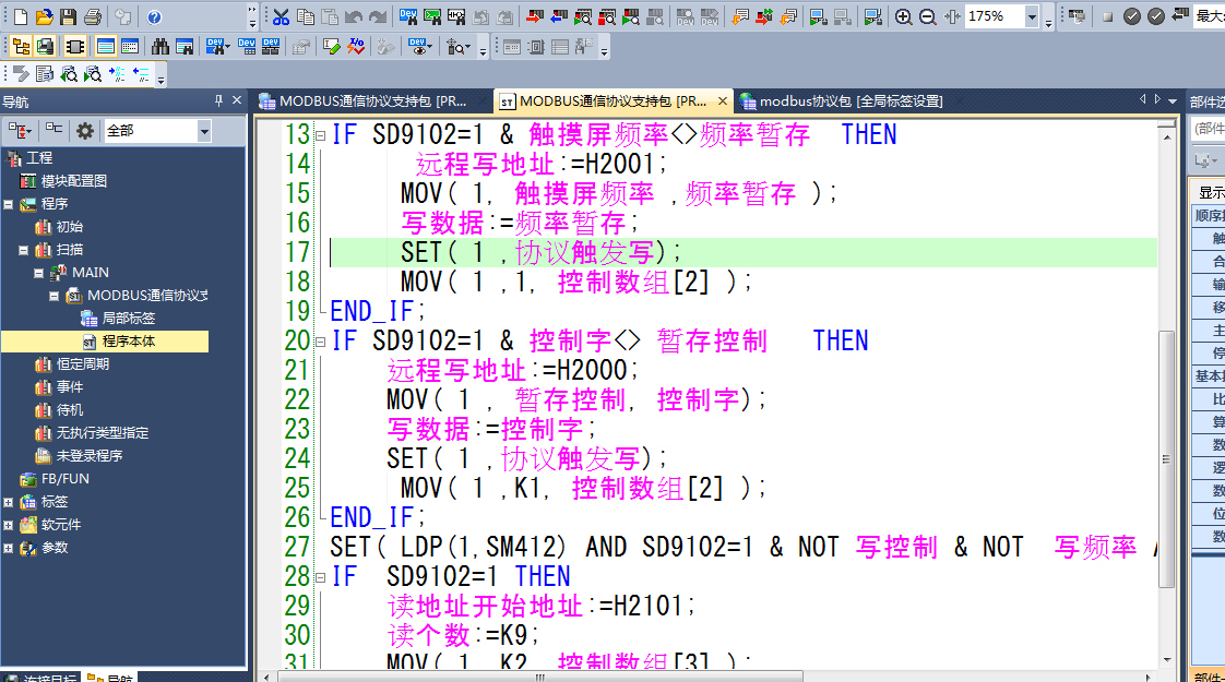

FX5U通信协议支持做MODBUS娱乐下,FX5U自身有MODBUS指令,不过通信协议支持功能也可以做MODBUS和QJ71C24以通信协议做性质一样
附件: FX5U以通信协议支持功能写MODBUS.zip (509 K) 下载次数:1326
