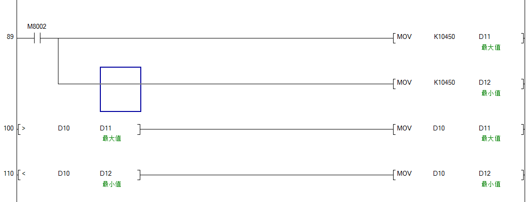

在模拟量读取转换值后,存放于D10数据寄存器中。里面数据有将近200个数值范围内变化,即:10460至10660范围内变化。请教路过高人有何简洁的方法取出D10里面变化的最大值和最小值?
本人用笨办法已经能实现,但是程序有些复杂,可读性差!虽然功能可以实现。谢谢!
在此先说说笨办法的实现方法:用比较指令将D10当前数据进行实时比较,一旦数据变化立即传送至D20(Z)内,然后将指针Z+1。

好像只有你这种方法哟。暂时没有发现不比较就知道最大最小值的方法

有最大值和最小值指令,用200个字存

有的模拟 量模块,有记录峰值 的功能,这样可以少写点程序。

没办法啊就是比较,用for循环做可读性也不差啊

这么简单的东西有必要搞这么复杂吗,循环指针是可以解决但是PLC扫描会慢。

此程序里面有一组程序是对电脑的机械键盘的按键进行测试,动作原理是伺服的工作台上装了压力传感器,对按键进行测试,伺服在前进的时候压力传感器对按键的力度进行实时读取,再找出最大值和最小值,然后再对数据进行判断。
一个产品要进行四个点,正峰,正谷,反峰,反谷。

下图这样也可以!
