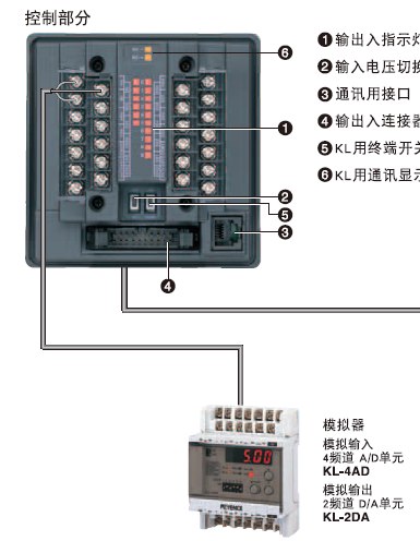

求大神帮助解决KV-P16RL与KL-4AD的通信连接程序。或提供相关编程手册。
连接方式如上图

有点小复杂,编程手册我有。

编程能发我一份吗?有链路程序例子更好。非常感谢!我只有PK-P系列用户手册(96072C)。

手册中要使用KL使能继电器,但只要使用OUT R2700;SET R2700;KEEP R2700,下载到PLC后,均出现错误216提示,PLC停止运行。R2700该如何使用。
PLC确认有KL链接功能(KV-P16RLC)。
请高手指点!
