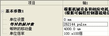

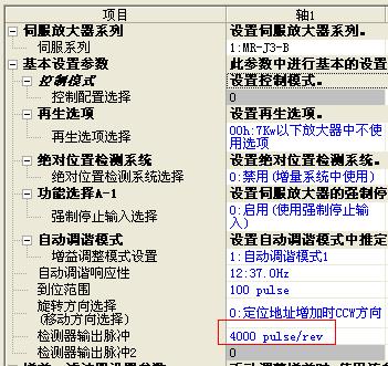

各位高手求教, 一台磨床因丝杆更换,原螺距4MM,新丝杆10MM,是否更改伺服参数每转移动量就行,另外在线更改后,只要PLC断电再上电,参数又返回原状态,
qq910877460

更改为参数后需要下载到PLC内,下载时智能功能模块那里需要打勾,不然就会出现你这种情况,下载好后断电重启PLC就ok
