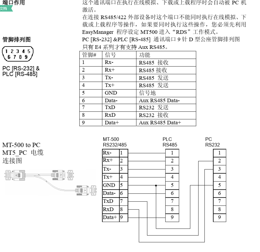

威纶MT506MV连接台式电脑九针串口调试线 下载线制作电路图发一份谢谢

看看说明书就知道了
