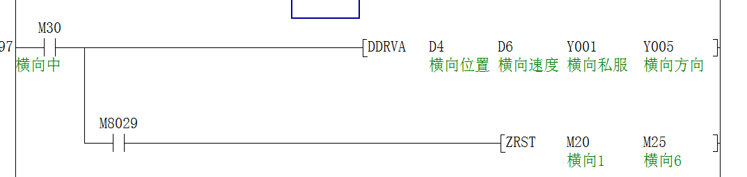

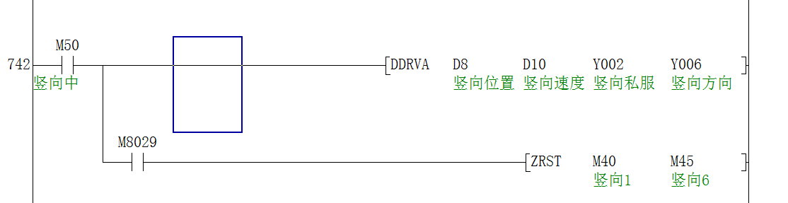

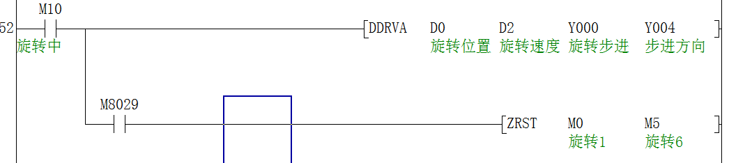

附件程序各位帮忙看下,PLC是禾川的,编程是用三菱编程的,FX3U,程序流程就是进入自动后,三路同步位置1-位置2-位置3-位置4-位置5-位置6然后再回位置5-位置4...直到位置1,结束流程,哪里都很正常,只是从6-1回位置的时候,一到位置4就卡主不动了, S45已驱动,位置4的辅助也已经驱动,但是位置停留在位置5,不跑位置4的数据,问题主要如下:
绝对定位中,三路的定位同时进行,这时候m8029怎么使用,我程序中用的是M8340,M8350和M8360,不知道用法是否正确。
喷漆程序.zip
(14 K) 下载次数:58

发表于: 2019-10-04 20:15
改成像图片中,这个M8029不会因为其他路私服动作结束而影响另外两路吧, 流程中,定位是同步开始,但是位置有长有短,肯定有先后结束顺序,这样可以解决问题吗?
