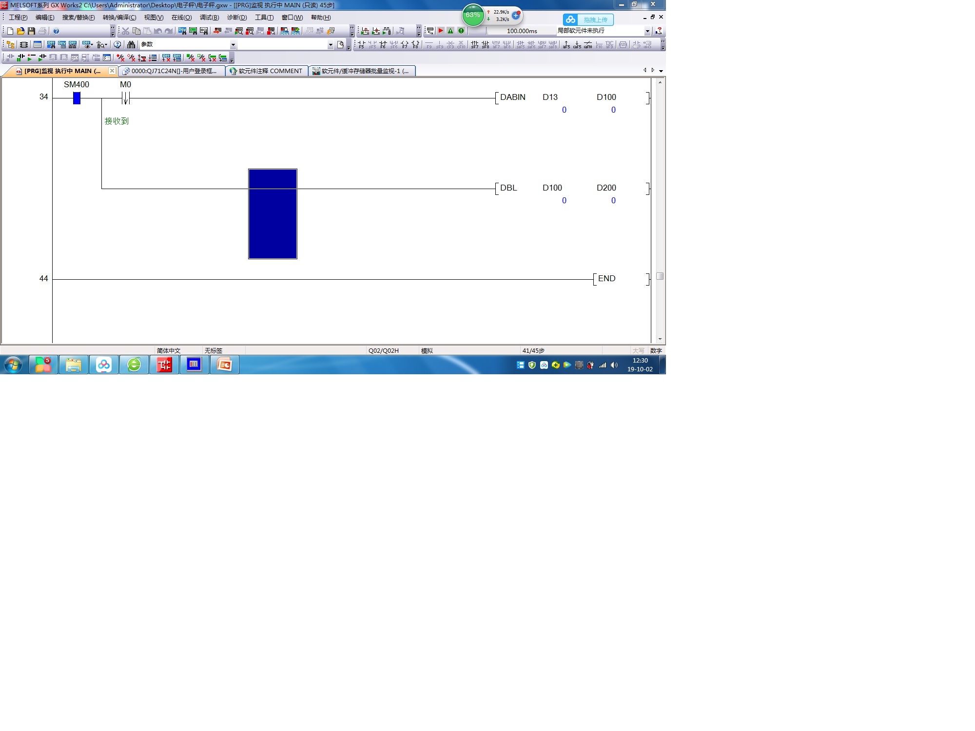

请教这段程序如何理解。

DABIN 指令是将D13 D14 D15 内存的ASCII码数据变为二进制数据存入D100(16bit);
DBL 指令是将D100 中的十六位数据存入32位寄存器中,D200为16位寄存器存入D100中的数据 D201充当高位存入(-1);
我也是新手入门 现看现卖不对之处望大佬们指正!

DBL
應該解釋成
將16位元帶符號數據轉換成32位元帶符號數據
其實也可以理解成
* D100 k1 D200
