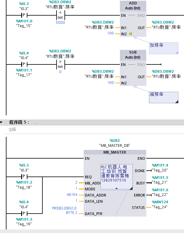

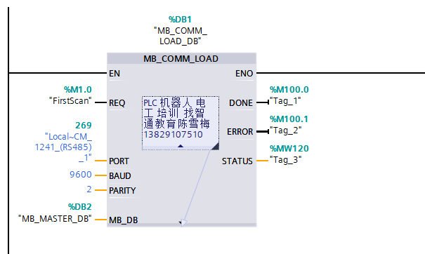

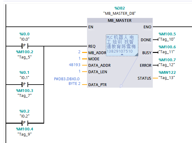

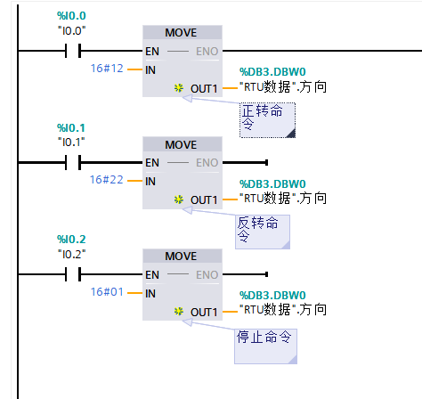

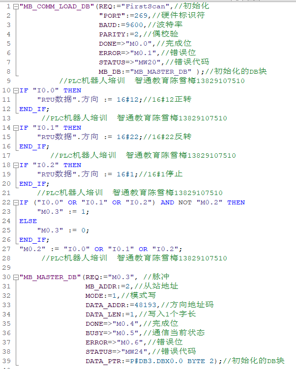

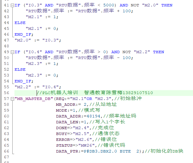

S7-1200和台达VFD-M系列变频器Modbus--RTU通信   实现修改方向和频率  原创带注释     两种编程语言对比        已测试没任何问题
附件: S7-1200和台达VFD-M系列变频器Modbus--RTU通信.rar (493 K) 下载次数:2795
