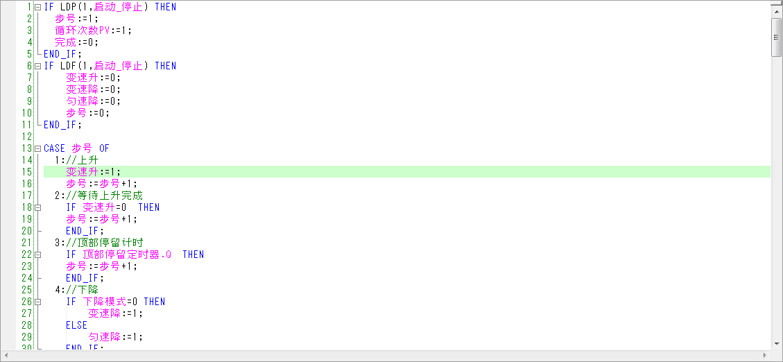

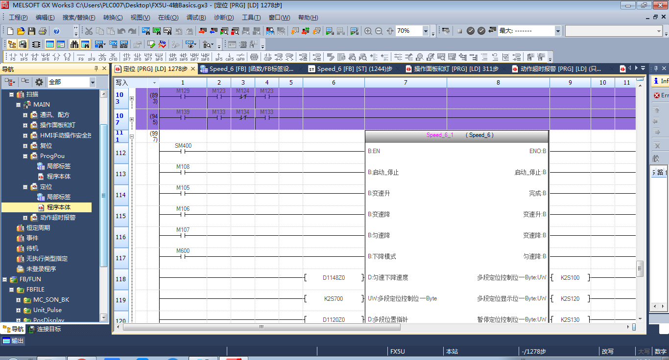

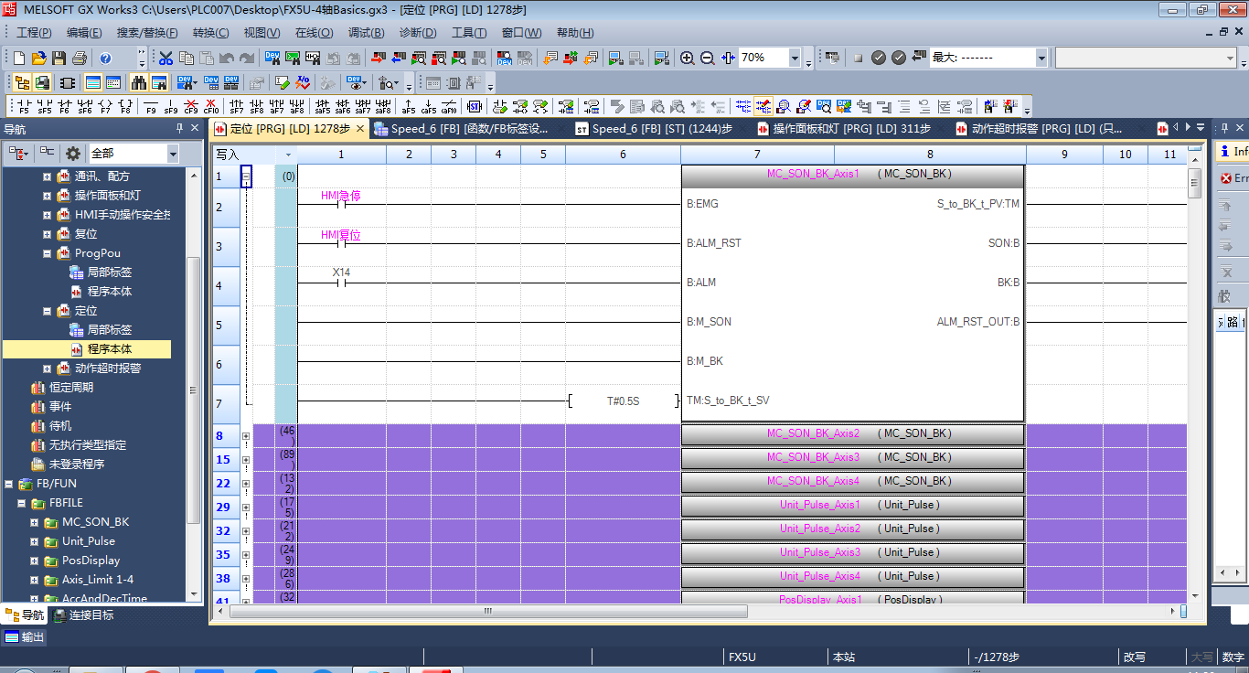

我也来发一个我自己的FX5U框架程序,

描述:截图1
描述:截图2
描述:截图3
程序有修改和删减,只为分享一下思路,都是我自己用的东西,框架也在不断的修改中,不好勿怪!不全勿怪!谢谢!
描述:FX5U程序
FX5U-4轴Basics.zip
