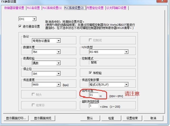

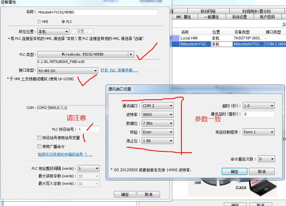

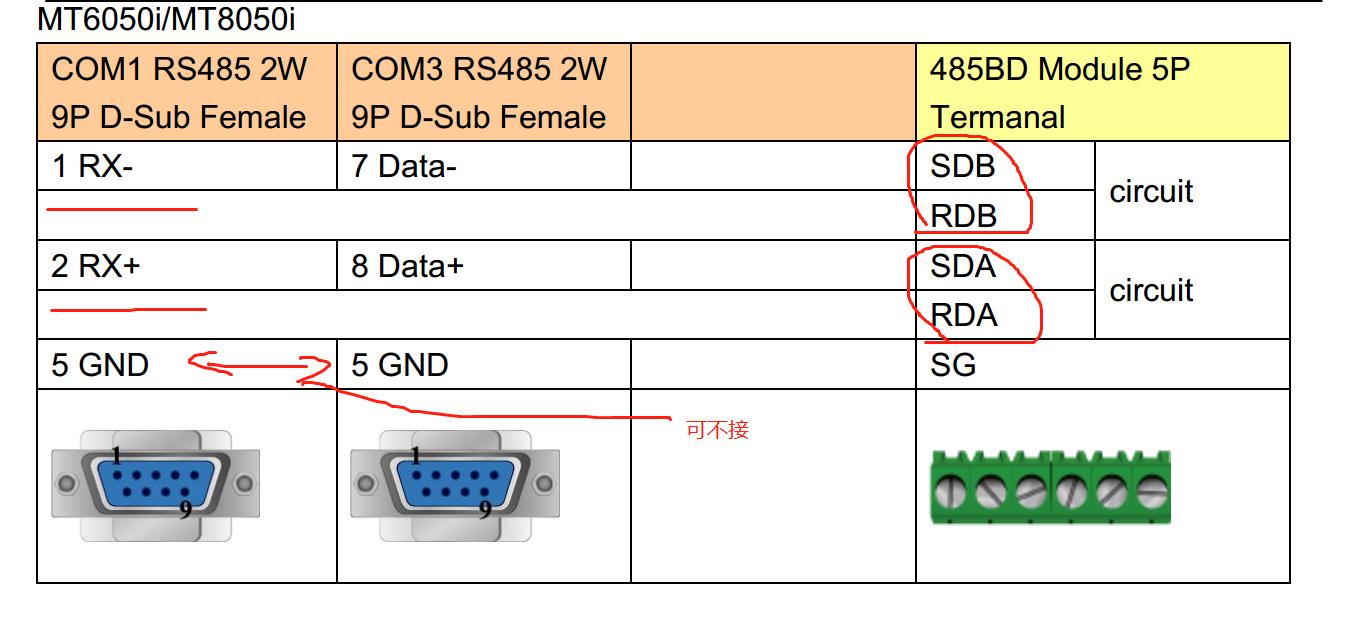

含接线图,程序等详细说明,测试过成功,让大家少走弯路,另外还有国产三菱plc(绿色)的通讯
