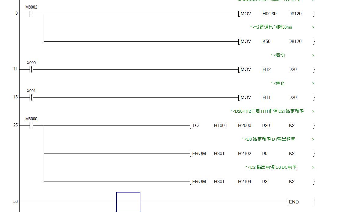

含参数设置,台达M系列变频器说明书
附件: MODBUS控制 台达 VFD015.rar (2663 K) 下载次数:1555

    请问楼主H1001是啥意思呀

    1.同感!用TO FROM指令,不清楚模块号从何而来!
    2.还有P157默认就是1,不知楼主为何要强调此参数。

    楼主有没有通过测试,用几台变频器这个站号在哪里设置
