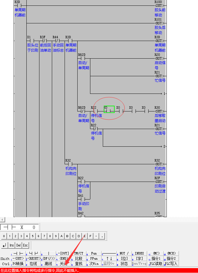

大家好,
松下PLC梯形图里有插入行,插入网格,要怎么插入列呢?(现在一行写满了,一个一个复制后往后移都移不了)

CTR+INS 和shift+INS

你好,
像图上这种情况怎么解决?谢谢!
松下PLC
