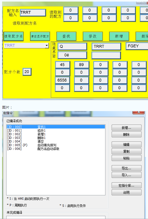

这几天闲下来了,就写了个维纶触摸屏宏指令的配方程序,亲测可用,有需要的可以一起讨论,一起学习,大家共同进步!
[ 此帖被hyongk在2019-09-20 19:16重新编辑 ]
附件: 配方项目.rar (270 K) 下载次数:2923

    SetData(x, "KEYENCE KV Series", MR, 配方初始地址+偏移长度, 数据长度)      这样可以直接通过计算偏移长度得到偏移数据,相比程序会少很多

    2楼这个SetData(x, "KEYENCE KV Series", MR, 配方初始地址+偏移长度, 数据长度) 也是一种方法,可以尝试下
