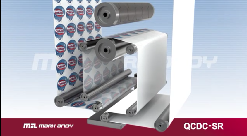

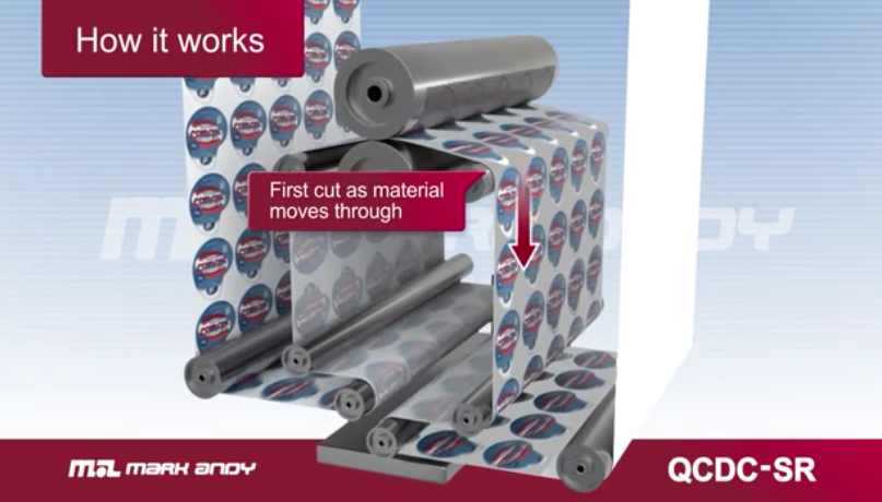

间歇式模切机控制动画已压缩上上传,理解各伺服轴的动作的原理后,能变通应用在比如间歇式柔印机控制等上面,此控制方法相比普通常规旋切少了圆切刀的加速和减速过程,使切割的精度更高,但控制非常复杂....

    最近在搞,感谢,有色标难。 模切和走膜不能挂刀

    像这类需要精度和速度的设备加色标是必须的。。。

    搞反了吧,常规的是间歇式模切,特殊的是圆压圆

    卡色位是难点,这是圆模模切吧?看上去简单,这套系统做起来还是有难度的!

    几十年过去了,好像说圆压圆精度还是只能正负10丝还是15丝啥的

    楼主提示一下你怎么做的。

    翠欧运动控制器做的,轴叠加,电子凸轮,电子齿轮同步。。。
