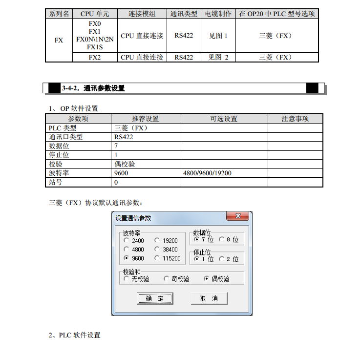

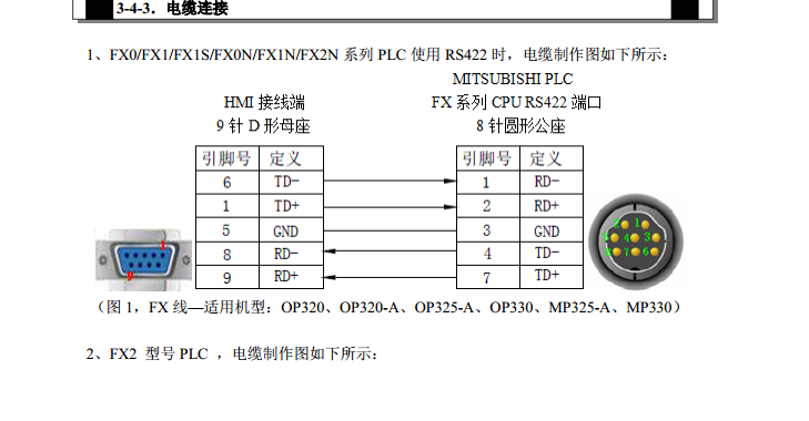

信捷文本OP325-A与三菱FX3U PLC 通讯不上。波特率从9600~115200都试过了,停止位1,数据位7,偶校验。
连线 1----2 6----1 8----4 9----7 5----3op----plc文本是v8.0版,8.0版的软件没有3u的选项,只能选FX。就是连接不上,plc程序下载了,文本的程序也下载了,说明通讯口是好的,找不到原因。

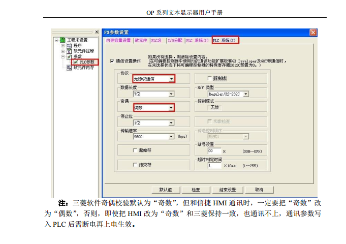

rubin_pan
88 个
226 点
19775 分
在线时间: 203(小时)
2011-11-03
2025-03-14
查看rubin_pan的
发表于: 2019-09-12 14:08
确实如此,只能改变plc为偶校验,不能改op325为奇校验。偶---偶能通讯,奇---奇不能通讯。
