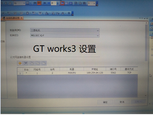

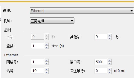

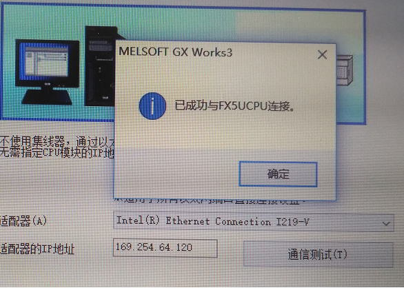

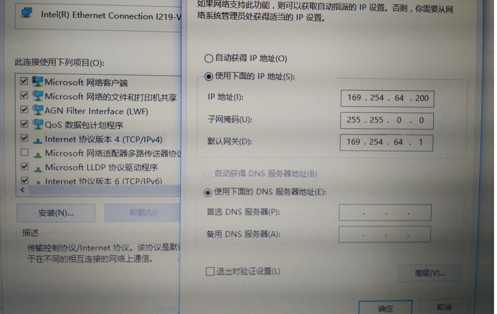

各位大侠帮忙,FX5U PLC与电脑可以通讯,按照说明,GTWORKS3写的触摸屏已设置,softGOT2000软件也设置了,但是运行后通讯不上,请高手帮忙看一下哪里没有设置好,
还是PLC或者电脑需要什么设置。

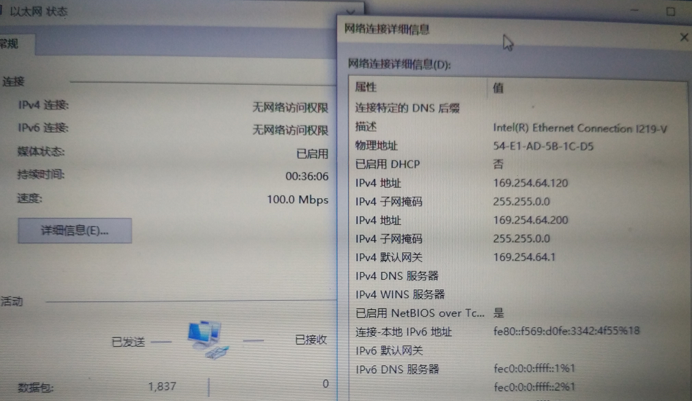

发表于: 2019-09-11 13:26
你的GOT IP 与 FX5U IP 不在一个段上
GOT IP:169.254.234.100
FX5U IP:169.254.64.120
将GOT IP改成:169.254.64.100应该可以了

发表于: 2019-09-11 17:04
120是电脑IP,PLC和触摸屏IP看不出来。
[ 此帖被旁边是你在2019-09-11 17:09重新编辑 ]

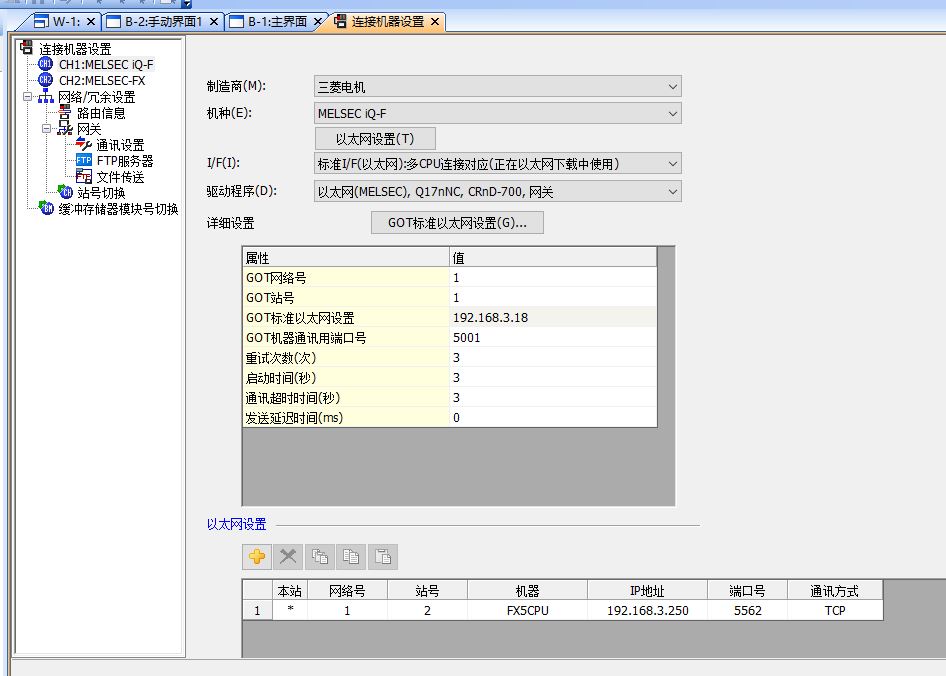

检查了一个是2,一个是3没有重复

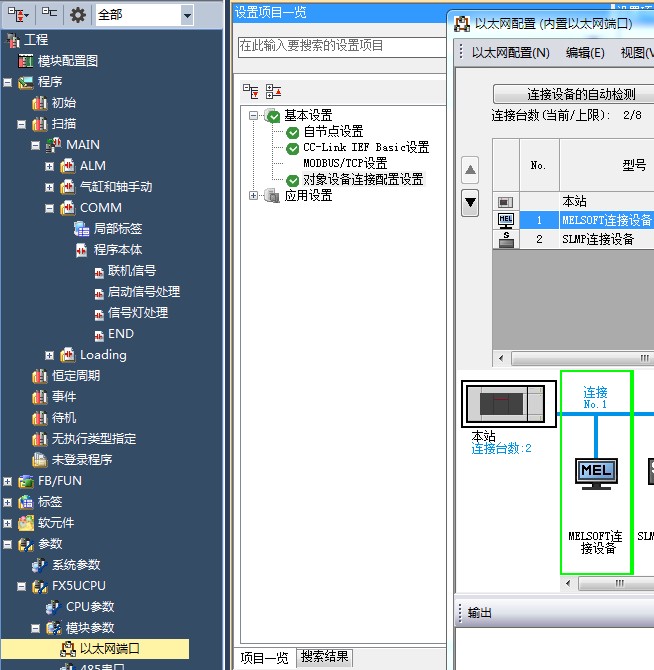

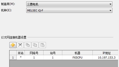

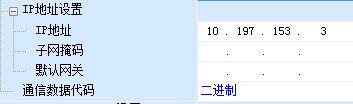

PLC里要加一个连接
十分感谢你技术,建立连接我将PLC的IP地址、GT Works3编写的触摸屏程序连接地址设置成一样,就OK了

发表于: 2019-09-11 17:31
电脑IP是200, 120不知道哪里冒出来的

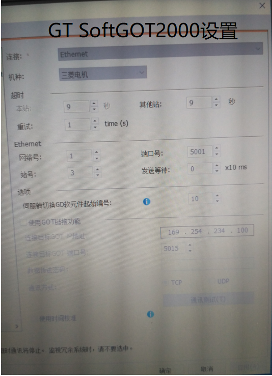

发表于: 2019-09-11 18:03
建了,还是通讯不上,192.168.3.250 是PLC的实际IP吗,

发表于: 2019-09-12 12:50
192.168.3.250 是PLC的实际IP,需要将GOT IP也建在这个网段,如下图

发表于: 2019-09-12 15:38
开始看成触摸屏了。刚刚试了GT soft,也可以。
真诚感谢!问题已解决
