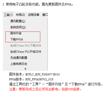

想用H3U,型号是怎么分的?哪些型号有电子凸轮功能?

H3U-PM 系列 运动控制型带凸轮功能
标准H3U-1616MT-XP  H3U-3232-MT 两个机型可以刷固件实现XYZ 三轴凸轮功能
[ 此帖被yerong在2019-09-20 09:03重新编辑 ]
附件: H3U运动控制功能说明.rar (216 K) 下载次数:67
附件: H3U电子凸轮飞剪追剪使用说明.rar (531 K) 下载次数:72

    引用第2楼yerong于2019-09-11 22:09发表的  :
    什么版本的啊?
