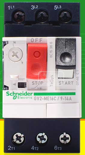

像咱们的DZ47-63断路器一般都是选电机额定电流的两倍选的。但是施耐德的马达断路器也是要选两倍电机电流吗?还是稍微比额定电流大一点点就好?如图

按照额定电流选择

DZ47-63D和GV2都是按电动机额定电流选。
两倍选是错误的。

大点保险

1.3倍OK的
