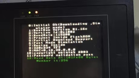

下载和上传都报超时,屏上显示内容如下图,请教各位师傅看看这是什么意思

这个老屏只能用串口下载,所以下载的速度比较慢,需要持续通讯的时间比较久。然后你的串口线如果不靠谱,就会出现这个问题。可以换一条串口转换线,或找一台有串口的老古董电脑再试试看。

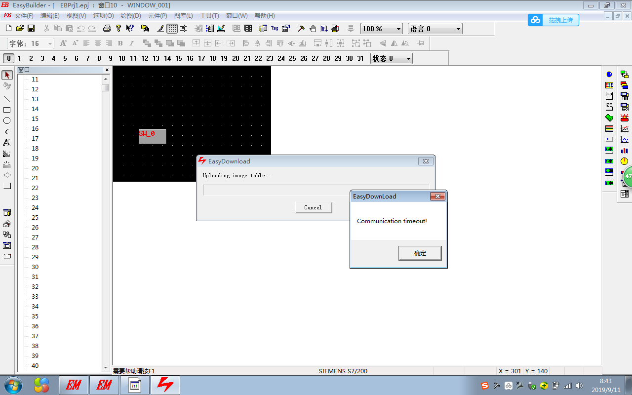

发表于: 2019-09-11 08:50
为什么下载我这软件上总显示上载呢
