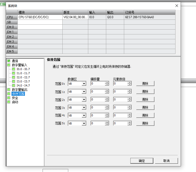

请教各位,200smart哪些M点不带断电保护功能?

断电保持在系统块的【保持范围】中设置;若不设置则为断电后不保持。

要自己设置的

同上,对的就是这么设置
