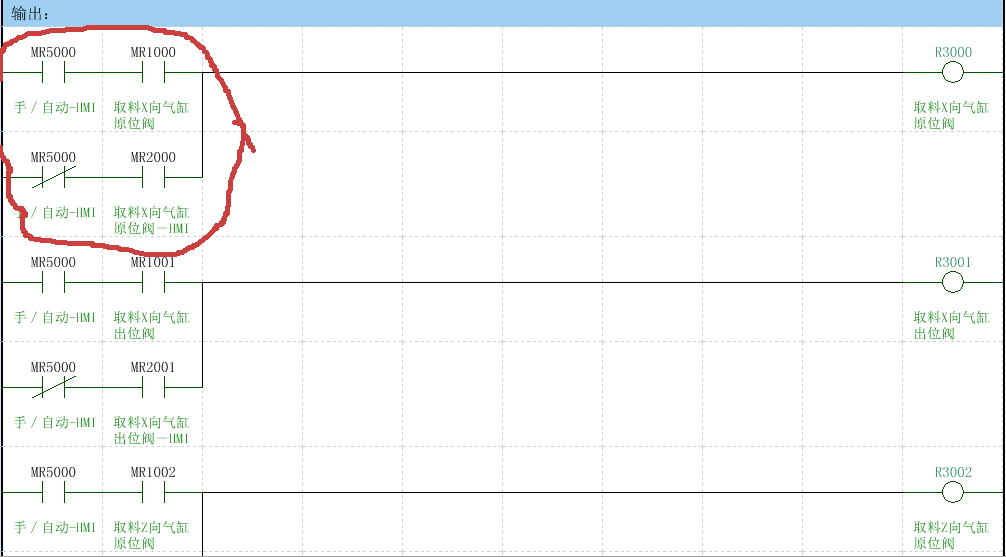

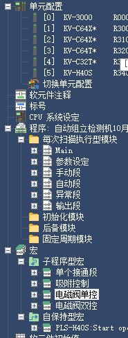

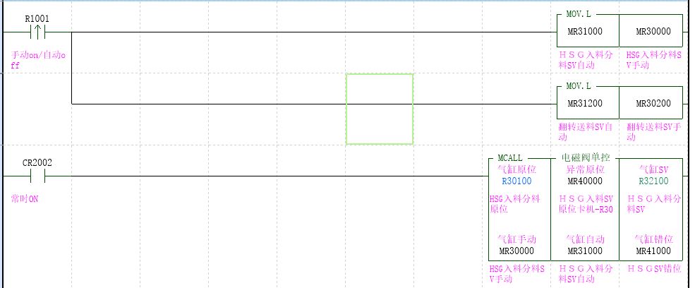

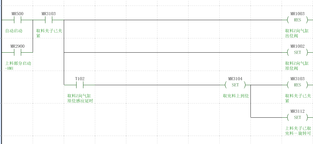

最近看到不少人在问,手自动切换后,想接着上一步运行,能不能实现,该怎么实现,也看了大家的想法,有很多人都说不行,
小弟不才,所做的项目都有这种功能,下面分享给大家看看,请指正!

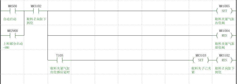

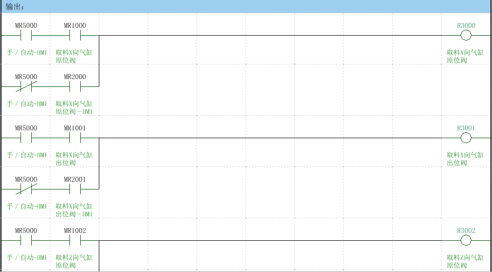

补充这张图的目的是想表达这个程序不是几个气缸动作的简单程序

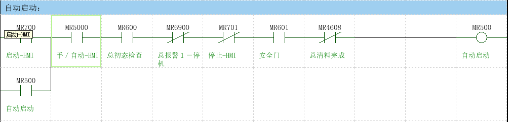

基本上大部分人的程序都是手动结束后只要把动作打完手动前的状态都能继续自动运行。
我的程序是自动恢复到之前的状态

写的可以。这个叫暂停更合适。
对,就是暂停,手自动是完全独立的,暂停后,任凭怎么手动,都不影响自动程序

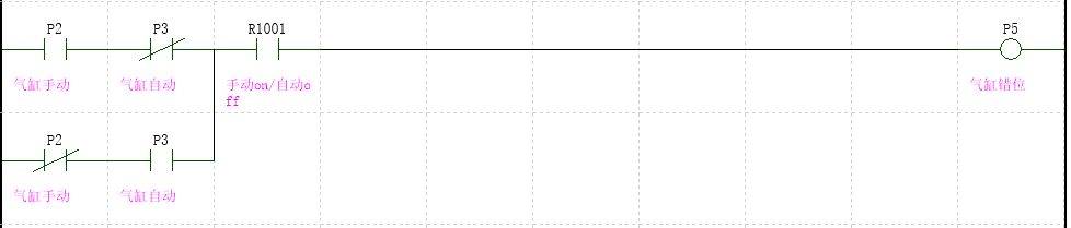

这种做法很常见,但是切换到手动执行某个动作后,再切换到自动,设备接着手动动作运行,这种比较难做
一般不这样做,大多数都是接着自动时的状态继续工作,设备运行中被切换到手动状态一般是出故障了,等故障处理完毕,切换回自动模式时,接着停机前继续工作

如果动作有互锁实现起来又麻烦了,或者产品带有资料人为手动操作将产品弄到了下一站,继续启动起来就会信息错乱了
动作有互锁也不影响,但是如果产品因人为因素被挪到下一工位,且产品带检测资料,那这种情况是没办法做的

程序可以写,但这样做不符合安全习惯,一旦弄混会导致重大事故
没错,但是有些客户就有这样的要求,只能给他搞

你这是双电控的电磁阀,如果换成单电控的电磁阀你确认你这种方式还可以吗?

假设你的是单电控的电测阀,如图所示,当MR5000为ON, MR1000为ON, 则R3000为ON有输出,如果此时我需要手动自动切换时,当我按下手动自动切换按钮,MR5000为OFF的时候R3000就OFF了,气缸就返回了,根本就没有去按手动的必要了。
此方法写单电控的电磁阀及其危险,建议不要去用,尤其单电控的电磁阀。
个人意见,仅供参考,不喜勿喷,请勿砸砖。
你的方向是对的,但是请问一下,使用单电控电磁阀的前提不就是此气缸没有干涉,相对安全吗?既然如此,那切换手自动,此单电控气缸缩回,又有什么关系呢

    没有十全十美的东西,有得就有失,这样的效果可以实现,但是有安全隐患,个人不提倡这样做,但是有些客户指定要这样的功能,本人分享出来是给那些需要做这种功能的朋友参考的。
    并不提倡,仅供参考,谢谢!
