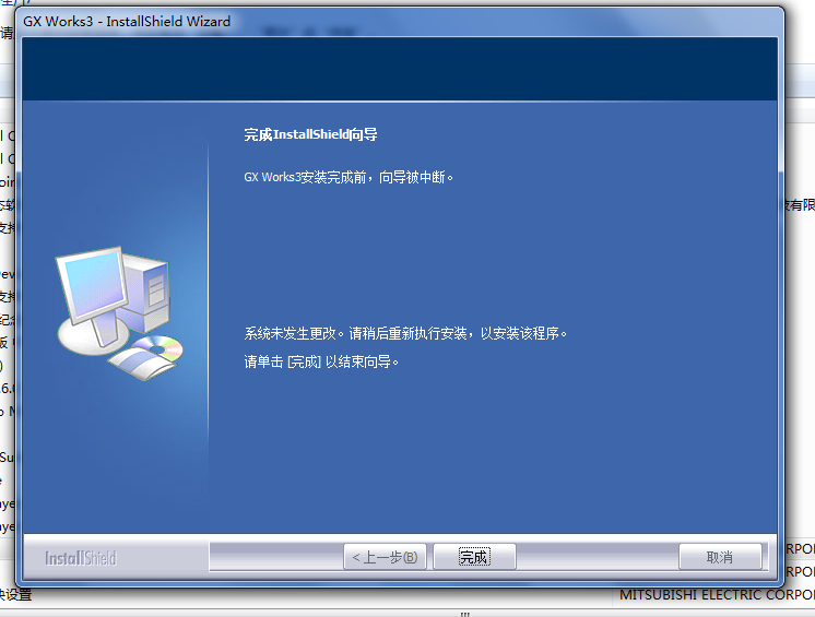

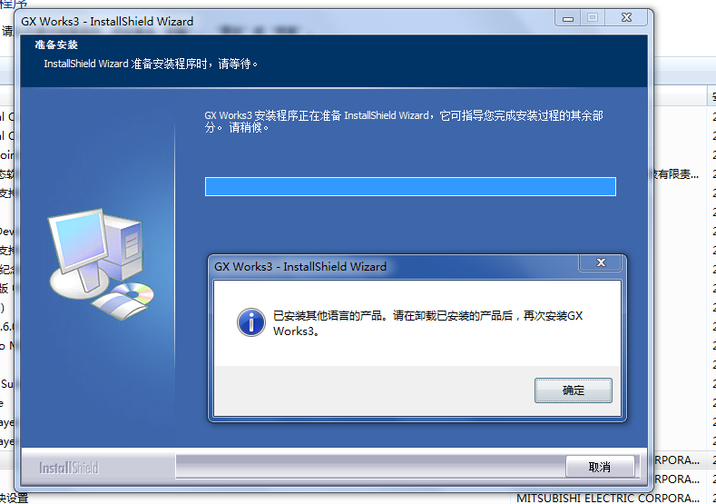

GX Works3安装和卸载不了,各位指点。

卸载可以从注册表中操作
删除这个 \HKEY_CURRENT_USER\Software\MITSUBISHI\SWnDN-GPPW3
注意是GPPW3这个,其他的不要删除
删除后再安装 就行

您好1楼主按照你的意思删除GPPW3后还是不行,同样问题。我不想重装系统,还有没有别的办法解决
