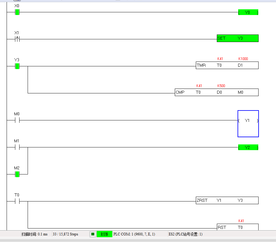

台达PLPC 这个M1 M2是怎么来的 程序是按照台达手册写的, M2没有指令也能接通,觉得不可思议,请高手指说说

CMP T0 D0 M0 已经把 M0 M1 M2 占用啦 当D0的数据大与T0时M2就接通。

T0大于D0 M0 on;T0等于D0 M1 on;T0小于D0 M2 on.

仔细看看编程手册中CMP指令,就明白了。

楼主,你用LD=这个指令就不会出现你认为不可思议的M1M2的事了
