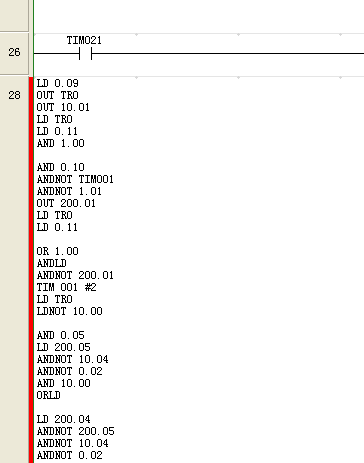

冲床导出程序怎么是这个样子,求高手帮忙改一下!

还不会发图片

一看就是用手持编程器改坏的
你的症状是:TR太多,并且没用好。
LD不在左母线上。。。。。。

指导的非常正确,我将TR换成HR程序立马OK!

其实是版本不对,PLC是老的版本,新的软件不支持老的指令。
