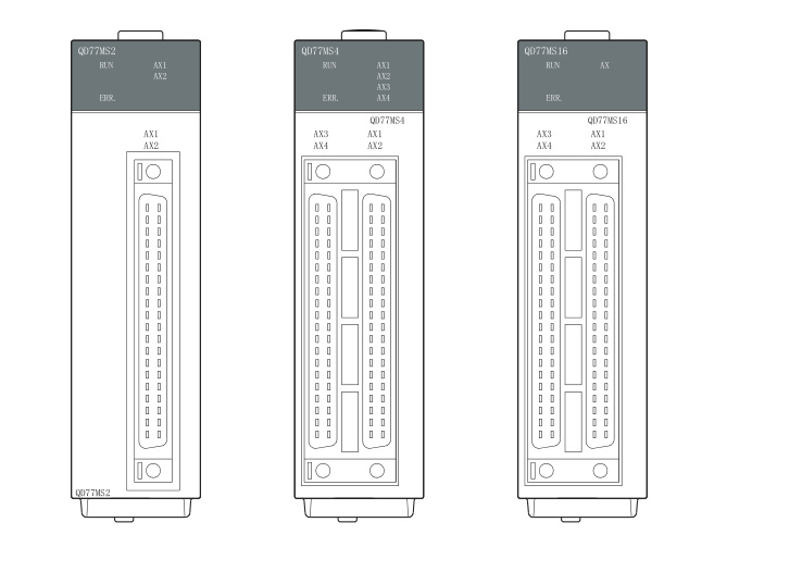

外部信号不接线可以吗

好多人都没有接。
只插了光纤。

可以,可以接到其他IO模块上,主要看个人怎么用

是不是直接用内部缓冲存储器代替使用了呢

可以用伺服上的DI,也可以用普通IO,不过响应速度还是模块上的最快

不需要插上光纤就行了
