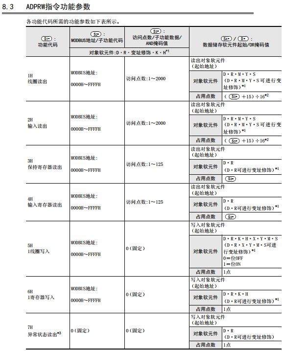

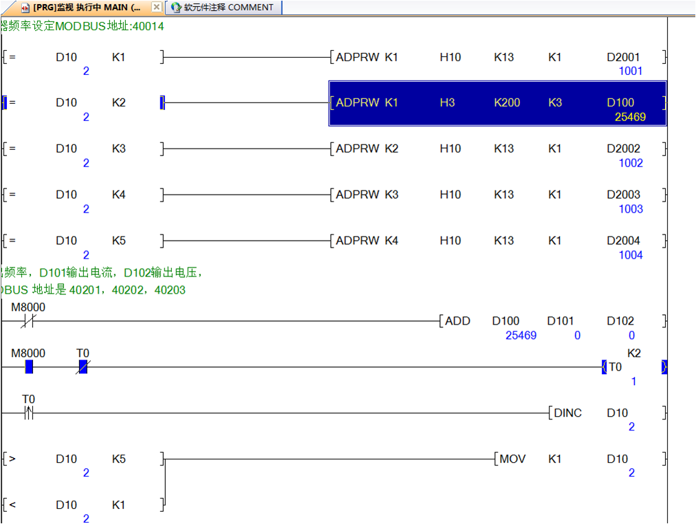

描述:FX3U-485ADP MB 可写不可读取
描述:ADPRW

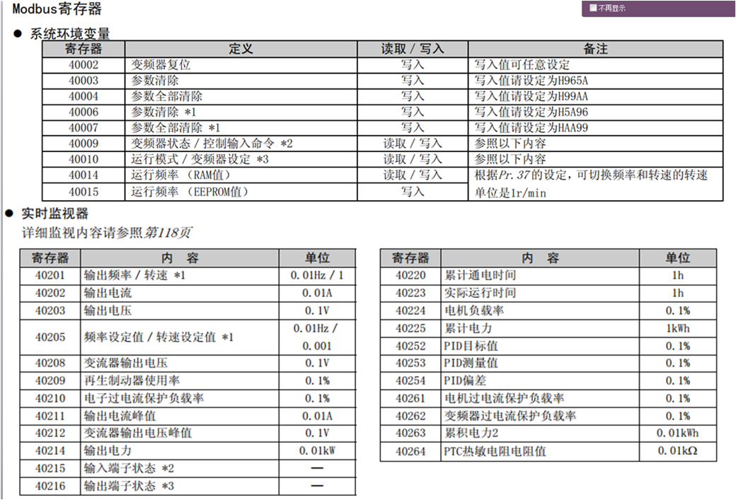

威纶触摸屏与D700变频器通讯正常,分享与大家。但是我采用FX3U16MT+FX3U 485ADP-MB,可以写频率(ADPRW K1 H10 K13 K3 D2001),但是不可以读出频率,电流,电 压,希望大家帮我找找原因,变频器参数设置如下
P79=0, P117站号1,P118波特率 192,P119停止位1,P120偶校验2,P121通讯再试次数9999,P122通讯校验的时间间隔9999,P124有无LR,CF,设置0,P338运行指令权1,P340通讯启动模式1,P549RTU模式1,程序指令是 ADPRW K1 H3 K200 K3 D100读取频率,电流,电压,相应的MODBUS地址40201,40202,40203。相应地址算法是MODBUS地址-40001=设置地址,如读频率输出地址就时40201-40001=200,确又读取不出来,怎么回事呢
