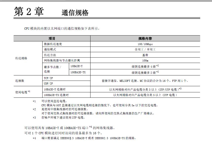

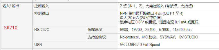

第一次用三菱和基恩士。
我在官网,看到通讯手册是
官网,基恩士SR710,好像支持usb和RS232C
可我在百度看到的SR710,说支持usb,RS232C,以太网
然后的话,三菱,的意思,是支持以太网吗?这个样册。

支持协议有提到MC协议这个就是三菱专用的

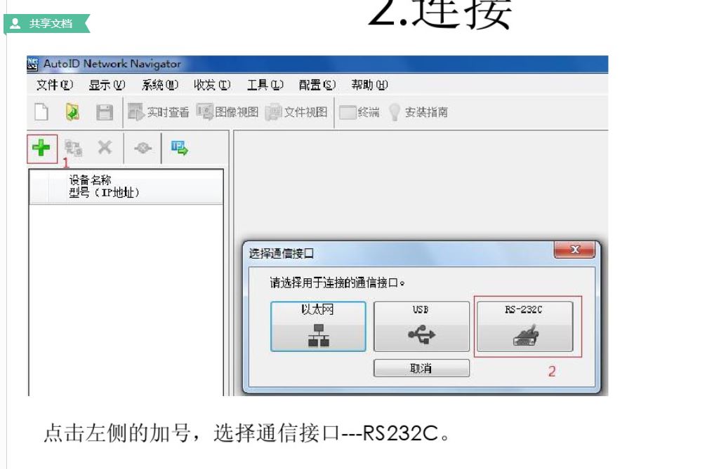

大神,SR-1000与Q系列PLC通讯样板程序有吗?最近小弟在做一个项目,要用Q12UH和SR-1000通讯,如果可以,可否上传一份样板程序?跪谢!

用PLC链接来通讯,这样只需要给一个Y点输出让他开扫描器的光,寄存器的地址是基恩士扫描器那边用软件设

发一个基恩士SR1000与QPLC的官方出的连接说明
AS_88996_Q_EtherPLC_OM_CN_1047-1.pdf
