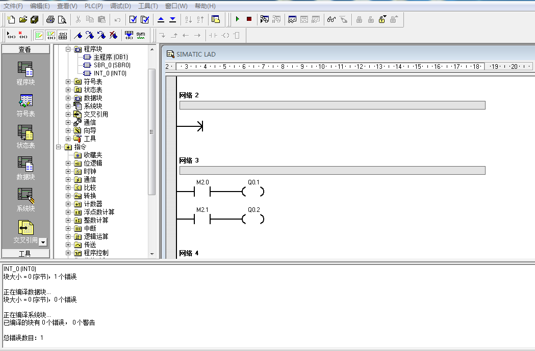

为什么这个样子写都会有报错,为什么压,这个西门子的

不能两个触点都连在母线上面的、、、

看资料,1楼说的对

西门子smart不支持这个功能,支持这个功能的只有1200和1500。

你两段程序完全没有关联,不能写在一个网络里面,把第二行删除写在下面网络就可以了。
