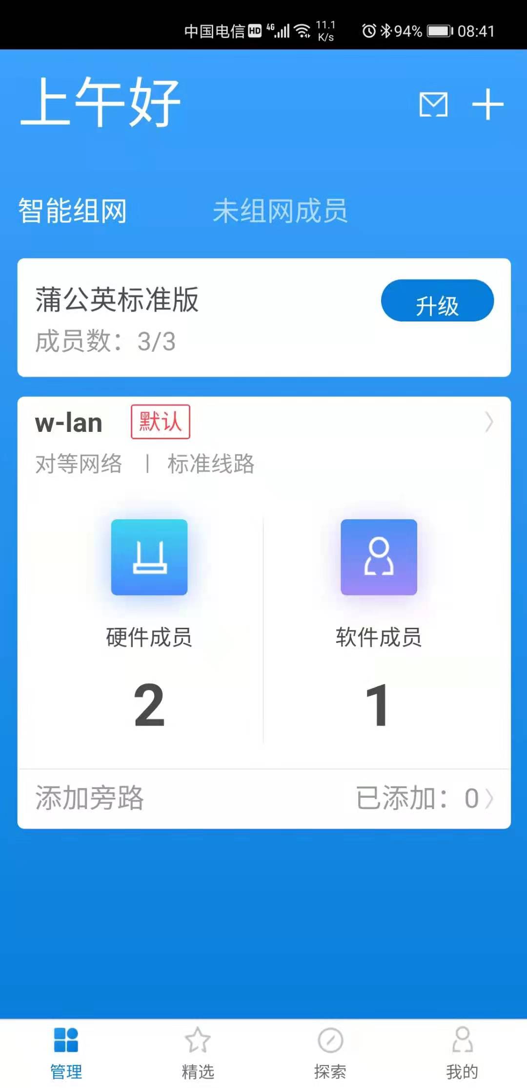

FX5U可以实现和外网PC通讯,读取PLC内部数据吗?是不是只要设置好IP在同网端口就能实现。PC可安装哪些软件读取。请老师们细解一二,谢谢!

外网是指~远程读取吗?通过Internet吗
是的,

用MX Component和MX Sheet ,去日本官网下最新的就可以通讯,

VPN隧道啊...你问问你们公司的IT,有点网络知识的应该都会吧,WINDOWS系统一步步创建就好了。最好双方有固定公网IP,不然每次都要对

使用蒲公英路由器组建VPN网络。GX-Works3就可以远隔千山万水的工作如本地网。组建非常简单,一看就会!!!还免费哦

还可以运行中更改程序啊,我管的几个工厂现在就这样用的。

不需要固定的IP。只要有一个以上的蒲公英路由器就能组网了。
