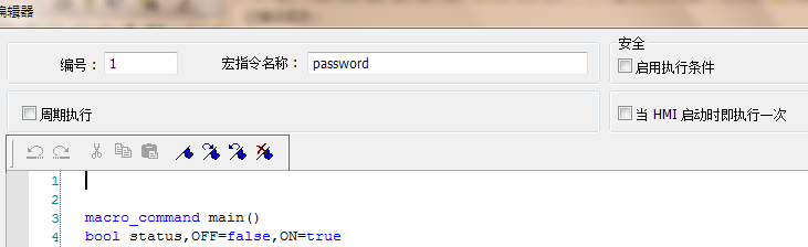

在威纶通官网下载的范例程序有宏指令,没执行条件也能运行

发表于: 2019-08-10 13:03
晕倒
PLC控制里面是啥
LB0是啥

发表于: 2019-08-10 14:07
你好,感谢解答,我等下再去看看。我疑惑的是启动执行条件那里不用勾选的吗?

发表于: 2019-08-11 10:30
引用第2楼电工三于2019-08-10 14:07发表的 :
不用勾選,如果有勾選就按照勾選內容做限制
