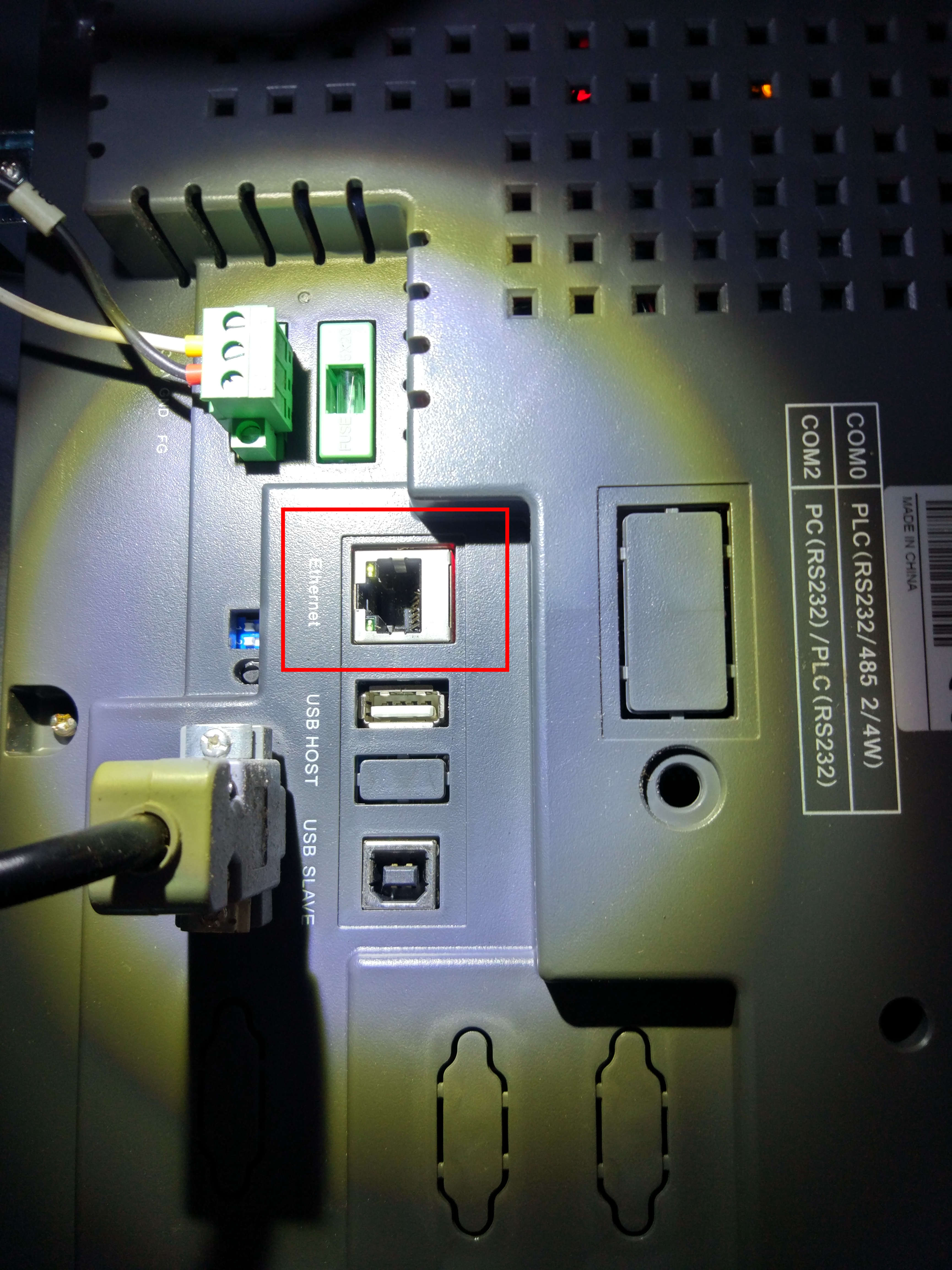

请教各位,有款Kinco 步科触摸屏 MT4512TE用什么软件编程?下载同什么方式下载,有没专用电缆?

https://www.kinco.cn/product/hmi/?page=3
这个是步科的触摸屏介绍,你说的这个屏是10.1寸的,支持232/485/以太网
https://www.kinco.cn/download/software/all
软件下载

谢谢!!!我下载了Kinco HMIware v2.5软件,不知能用网线直接上载项目吗?

可以的,需要先设置好触摸屏的IP。
