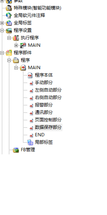

请问 这个软件程序 分块是怎么实现的,3u简单工程 使用标签,在一个MAIN中,有知道的老铁吗?感谢分享

    回复楼主,创建程序时启用标签。
    插入程序,修改程序名

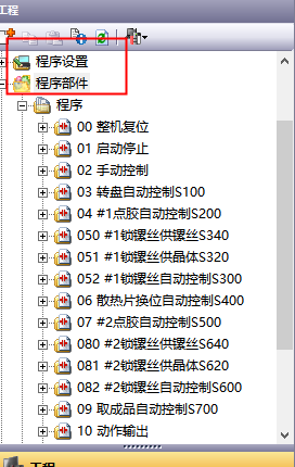

    对于会使用软件的技术者来说,这是一个很简单的事情,但是对于初学者来说,如果不知道软件操作的人来说却是一件很难的事,
    首先在新建程序的时候必须要勾选“使用标签”才能实现这个分段程序功能,可以把一个非常庞大的程序分成若干个小程序,这样不仅有利于编写程序,也好调试和查找问题,也可以按照程序的各个功能进行划分,具体实现方法是:在左边的树状目录找到“程序设置”或“程序部件”,点鼠标右键,然后点击“新建数据”,然后在弹出的新建数据窗口找到数据名这个选项,给新建的程序起个名字,点确定就可以了。

    附上一个分段程序,仅供参考,在图片上红色标记的的程序设置点击鼠标右键就可以新建分段程序了。
