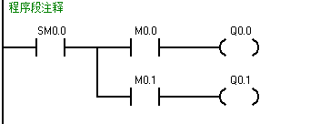

首次使用台达的PLC编程软件ISPsoft,想在程序段的编辑过程中,插入你如下图所示的分支结构??
,就是说,地址不能与西门子的一样,但程序的结构是一样的,

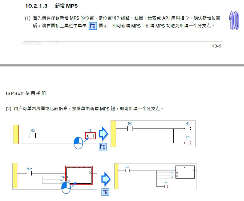

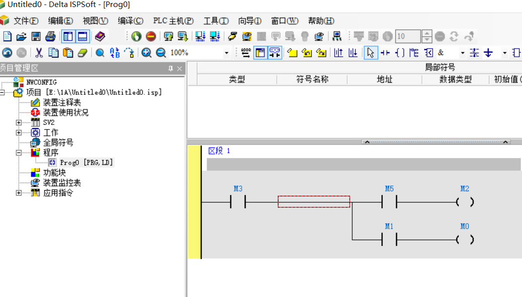

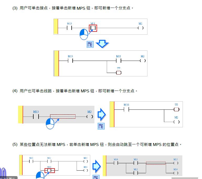

怎么操作的??说明一下操作步骤???

感觉ISP的 编程逻辑 麻烦的很
