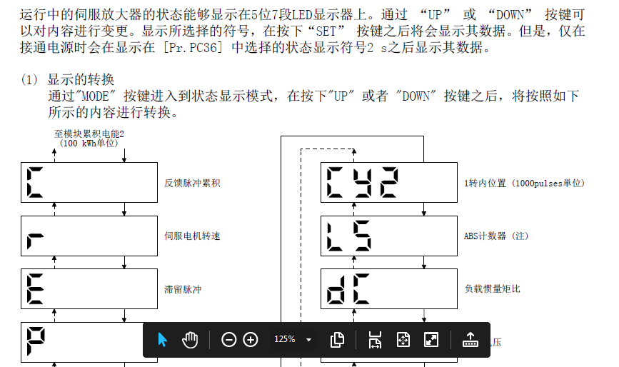

各位大神,MR-JE-A 伺服能否设置显示脉冲输出量,参数编号是多少?

可以显示

发表于: 2019-08-02 15:17
手册上都有
MR-JE-_A伺服放大器技术资料集.pdf

发表于: 2019-08-02 15:24
如楼上所示
默认是C (电机编码器脉冲反馈值)
切换成P就了,P是PLC的指令脉冲
