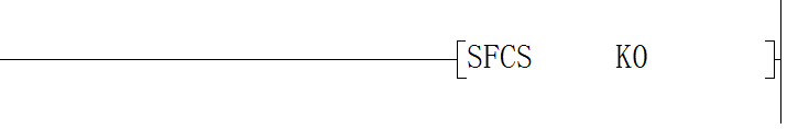

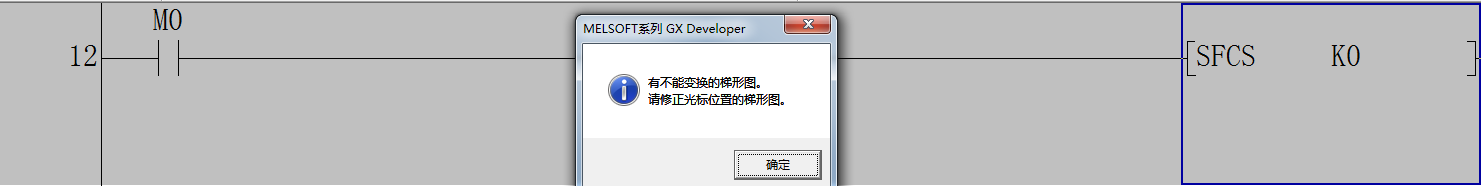

如题所示,软件是GX DEVELOPER,控制的是A172运动PLC 调用步很简单的一条指令,为什么编译转换时老是出错,求解,谢谢

SW3RN-GSV22P这个软件也装了
不知道是不是我的DEVELOPER软件里还要装什么指令插件之类的

有些型号的PLC是不支持SFCS指令的,你把PLC的CPU型号改成新一点的型号就可以了

关键是我们的设备要改造,PLC就是这个PLC,原来里面的程序可以用SFCS这个指令的,我只是要在前面加个限制条件,就转换不了了。
如图,原来里面的程序是可以的
我的DEVELOPE的版本8.103和8.86都试过了,都不行。
