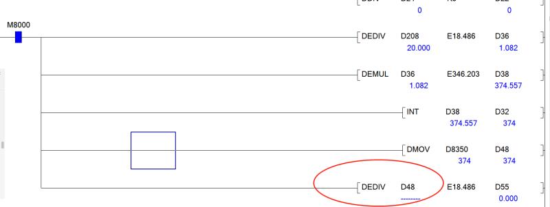

把Y001脉冲当量D8350的值传送出来后做浮点运算,取出的结果正常,做浮点运算的除数时显示的是--------,运算无效,哪位大神有解吗,几个小时没搞定!高手帮帮忙,谢谢了!!

把D48先转换成浮点数

是不是数据类型不匹配?转换成实型看看

前面都DMOV 了D48了,这是32位整数传送,后面用浮点数除法,肯定不行

数据类型不对,把D48转换成浮点数之后再进行除法运算才可以

你那是整数 需要转浮点再运算

谢谢各位 已经搞定了,就是没有转换成浮点数。
