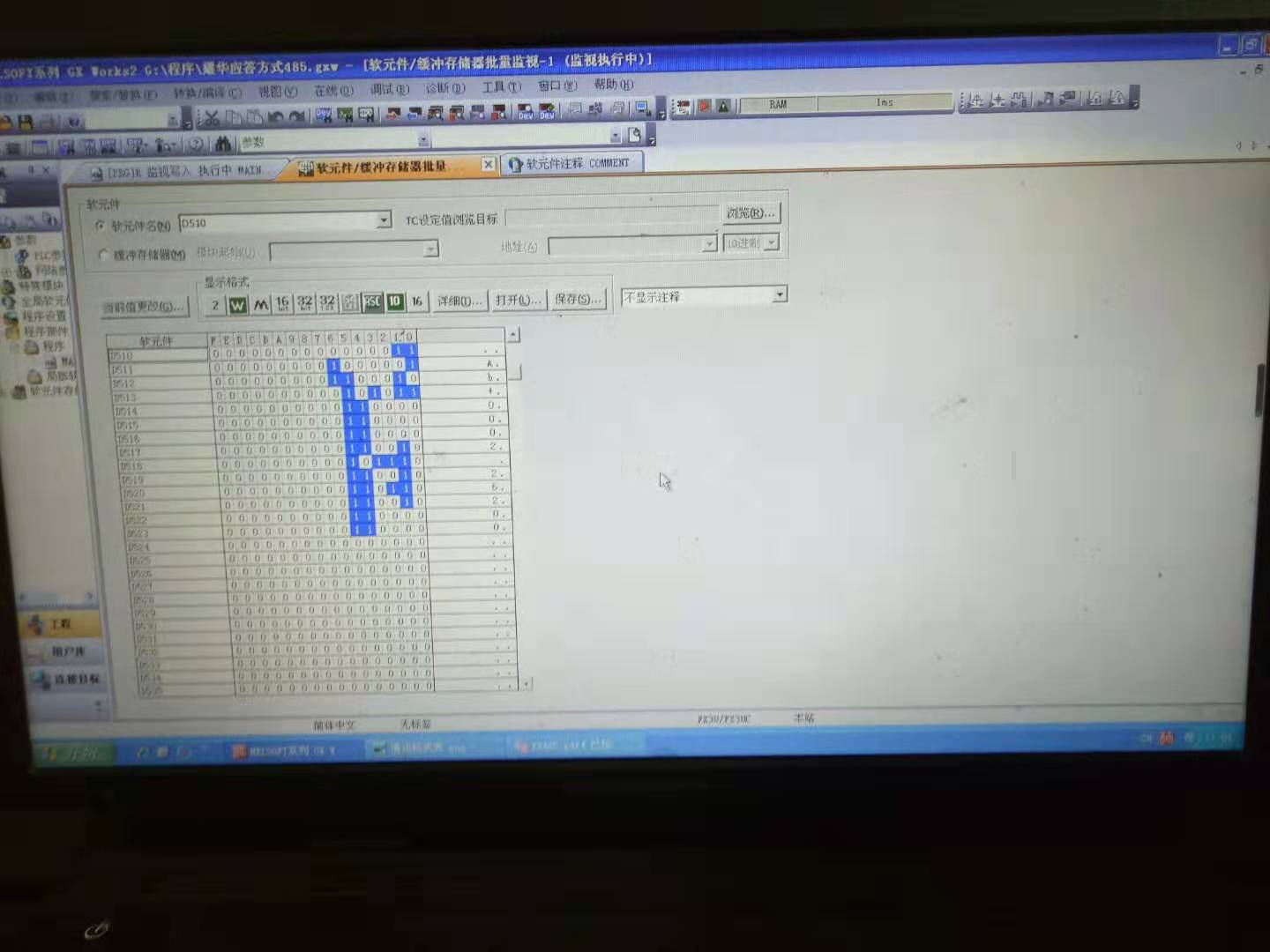

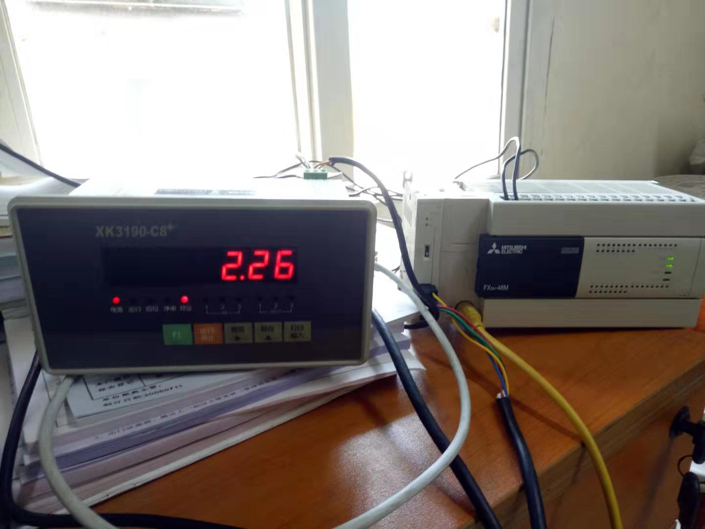

以前一直用RS232续方式比较简单,想加设备改用485,对串行通讯不熟,试了二天做出来的,效果还不错.
耀华应答方式485.zip
(173 K) 下载次数:820

楼主求教下,如果需要通讯2个CK3190-C8+仪表 程序是把你上传的案例 重复写一遍 地址更换下么?还有你458是什么模块?是FX3U-485ADP-MB不?还有我看你传的案例里 M0没有线圈呀。
