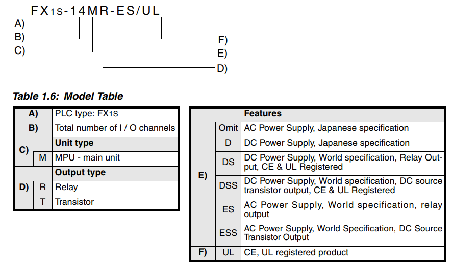

三菱FX1S-14MR-ES-TD这个型号后面的ES和TD代号是什么意思?
非常感谢大家了。

没注意过,好像是24V供电还是什么了,我就注意前面晶体管和继电器

參考看
