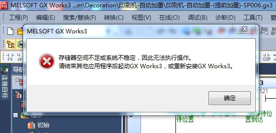

存储器空间不足造成系统不稳定,因此无法执行操作
请结束其他应用程序后重启GX WORKS3,或重新安装GX WORKS3
这个怎么办啊,FX5U 只有这个软件能用啊,我的是1.031H 版本的,升级到1.050C 也不行,卸载重新安装也 不行,真的要重装系统吗,电脑里好多软件啊,重装系统很麻烦的,

打电话到三菱客服,只能重装系统,各位大神还有其他办法吗,能改注册表吗

你试一下搜索文件和注册表  关于GXW3的道删了 不行的话只能从装 工控软件很多道是这个鸟样

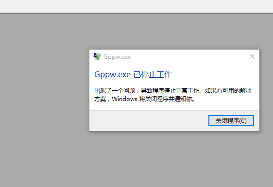

我装了下GXW3,现在好了,GXW2、Gppw都用不了了~~~~~~~~~~~~~

把所有安装的GX WORK2,GPPW,或触摸屏软件全部删除,然后再安装就OK

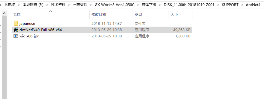

NET文件损坏,修复即可。

重装程序包内的这个 dotNetFx40_Full_x86_x64 文件。
如果不能修复,找一个清除NET的工具清除原安装。

    找到了,谢谢
