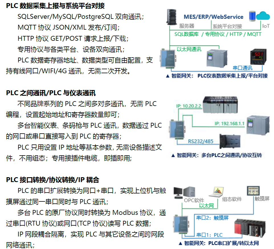

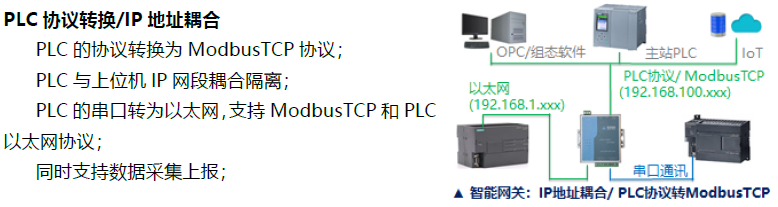

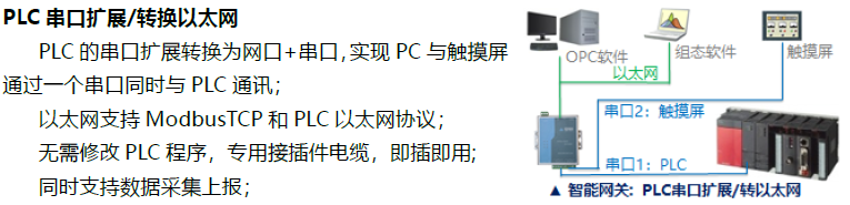

详细资料下载:
https://www.aihe-tech.com/col.jsp?id=107
